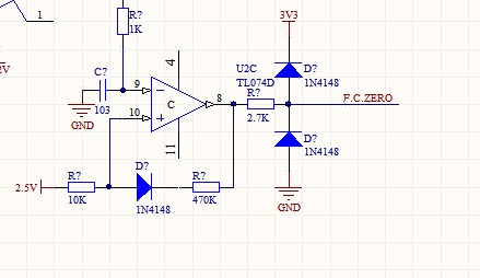

怎么看像过零检测电路呢.还有能说明一下你需要知道的是什么吗?

是一个过零检测电路,9脚是信号输入!8脚 10脚的这种连接是什么用法?

10脚是一个基准REF电路,8脚是一个反馈 好像是一个积分方式的电路,

类似一个波形变换的电路。

我大概弄明白了,交流信号输入,输出是方波信号,相当于一个比较器,这种用法还是不多哦!

前面是个比较器 8脚输出的可能是正负信号  最后面接的两个4148其实是将具有正负的信号 钳位到0V以上  只保留正值
