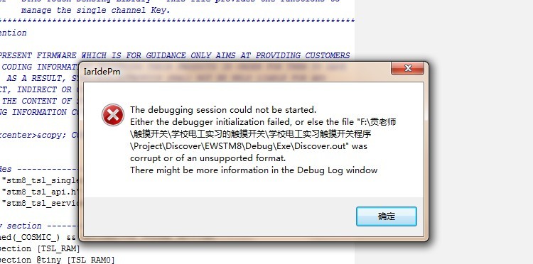

问题如下:如果我用Discovery给其自身三合一的STM8S105c6t6最小系统版下载程序,是没有问题,但是我如果只用Discovery上面的ST-link给我自己做的一个STM8S最小系统版下载程序,它就无法下载程序,会弹出一个对话框(见附件),我的做的最小系统版是没有问题的,单片机型号是STM8S103F3,我用的是SWIM模式。

谢谢您的回答,我刚刚试过了,还是不行,我的那个Discovery上面的通讯指示灯都没有亮!我给您看一下我截出来的问题对话框

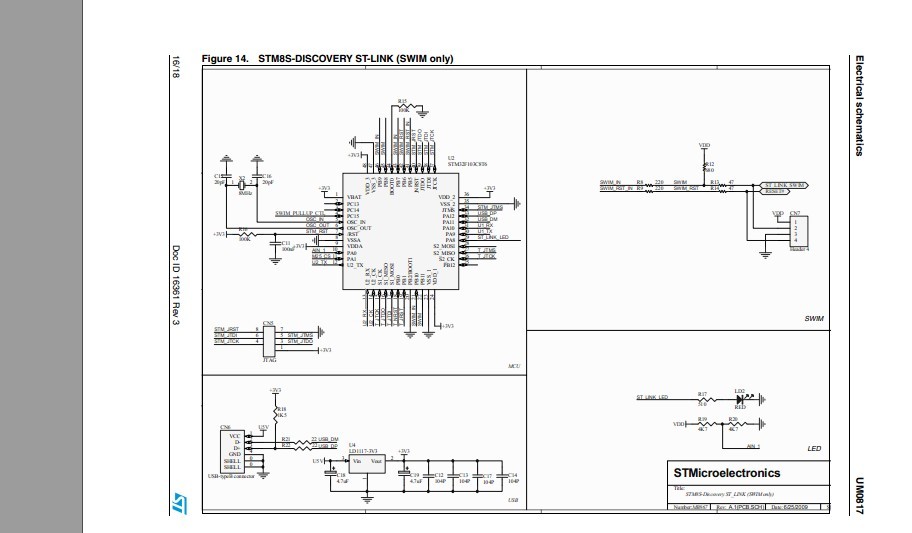

楼主,原因应该是你的SB1和SB2桥接没有去除,导致不能用于其他芯片的下载吧。
手册中描述如下:
2.2.2 Using the ST-LINK on other STM8S applications
You can connect your ST-LINK to other STM8S applications in 2 ways.
● By removing the solder bridges: This way uses the ST-LINK without breaking the PCB.
Unsolder the two solder bridges SB1 and SB2 under the SWIM connector.
See Figure 7. You can re-solder the two bridges at a later date thus keeping the
STM8S-DISCOVERY usable.
● By removing it from your board: This way constitutes a good alternative to programming
the STM8S devices in other applications. See Figure 8.

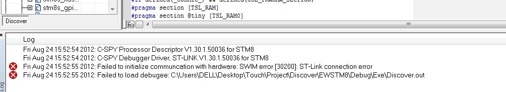

我也遇到了相同的问题,原来的2层板和手工面包板都能写入,最近在4层板出来了以后都无法写入,换了5个stlink V2都是相同的效果:显示Connection error (usb://usb): swim error [30006]:comm init error: chip does not answer。电路连接没有问题,电压正常,STM8S903k3就是写不进去。找过接线问题,无误,换过电压5V和3.3V,没有效果,找过TIM5问题,无误,查过过STM8电压与电容,无误,换过5个STLink V2,不可能都坏吧,换过4块板,....真的不知道如何处理了。
