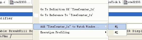

各位 我用的keil3的软件 程序运行时 我需要查看变量的值可是我发现点击add“xx”to watch window ->#1,#2没用这是怎么回事呢?

楼主,程序在运行时不能添加观察变量的,你暂停一下程序,再添加一下试试。

多谢,我弄明白了。之前都是用的IAR的编译环境的,最近用keil,不是很熟悉,再次感谢。
