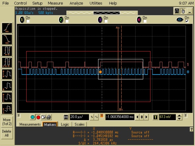

回复:STM8 I2C仿真上遇到的問題
程式如下,但是遇到個問題
經由示波器顯示的波形與認知的不同
依程式來看位址後接兩個byte date就應該要stop
但是實際狀況是兩個byte date接續出現0xff 之後才stop.
可是i2c_DR的內容兩個byte date又都有接收到
所以是哪邊有遺漏需改正
請指教
