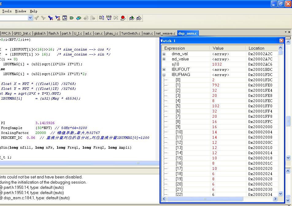

抑制FFT频谱泄露怎样做加窗函数?
#ifdef NPT_256
#define NPT            256
#define Fs            6400
采样点256,做测试电网谐波的,5次有谐波,其余的是泄露造成的吧

楼主你好,鉴于你的图片附件没有正确的插入,已经帮你重新附上,以便各位网友直接看到。
以及我略感这道问题的描述不太清晰,请各位热心同学及时为他指出准确描述问题的必要信息。

我们分析的信号,如果只含整数次谐波的话,用FFT分析信号的频谱和相位是非常准确的,如果信号含有确定的间谐波,比如信号含有60HZ和65HZ的频率,那我们也可以准确的分析出信号的频谱和相位,我们只要用矩形窗截取10个周波的信号就可以分析出50HZ/10=5HZ以及5HZ的整数倍的信号的频谱和相位了,分析的相位和频谱都是非常准确的!如果我们需要分析的信号含有不确定的间谐波,比如我们根本不知道信号含有什么样的间谐波,那么此时用FFT分析,必然会有频谱泄露!那么怎么样才能减少频谱泄露呢(注意:这种情况下我们只能减少频谱泄露,而基本上不可能完全消除频谱泄露)?
    我们可以有两种方法:方法一:增加采样的长度,方法二:加窗函数。
       增加采样长度可以分析出更多频率的信号,可以减少频谱泄露,不过增加采样长度必然会对数据处理的实时性造成影响!
       理想的窗函数是主瓣很窄,旁瓣衰减很快,矩形窗的主瓣很窄,但是旁瓣衰减却很慢,hanning窗、hamming窗、blackman窗等的旁瓣衰减有了明显的改进,但是主瓣却宽了很多,大概是矩形窗主瓣的二倍,blackman窗的主瓣还要宽,这就造成了信号频谱的频率识别率很低!
加窗时由一个要求:那就是谐波和间谐波,以及间谐波与间谐波之间要相隔较远, 至少要相隔2条谱线以上我们才能获得较高精度的幅值!blackman窗要求相隔的谱线还要多!这是因为blackman窗的主瓣还要宽!
