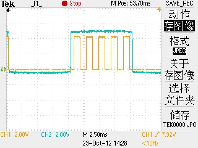

最近用STM8开发产品,用的很顺手,与STM32很多东西都相近,但最近出现个问题,让我不知所措,就是用EXTI功能,外部采集一个脉冲信号,以这个信号的上升沿和下降沿作为时间参考基准对外输出一个一个控制信号(其实就是采集220V的过0点,再输出脉冲控制可控硅)。现在的问题是外部脉冲信号来了,EXTI中断响应了,而是在一个高脉冲里响应很多次,低脉冲里没有响应!真是奇怪透了。请各位兄弟指点!!!函数如下: void EXTI_Init(void) { // PD3为上拉中断输入 GPIO_Init(GPIOD,(GPIO_Pin_TypeDef)(GPIO_PIN_3),GPIO_MODE_IN_FL_IT); EXTI_SetExtIntSensitivity(EXTI_PORT_GPIOD,EXTI_SENSITIVITY_RISE_FALL);//允许上升沿,下降沿 } INTERRUPT_HANDLER(EXTI_PORTD_IRQHandler, 6) { GPIOC->ODR ^=0x80; // 测试-让外部信号来时PC7产生一个脉冲 } |
