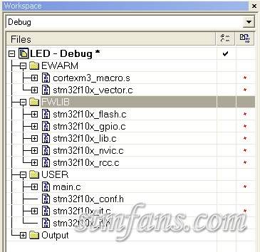

1 . 把 stm32f10x_vector.c ,cortexm3_macro.s 这 2 个文件 add 到 EWARM 中
2.    把 stm32f10x_flash.c,stm32f10x_gpio.c,stm32f10x_lib.c,stm32f10x_nvic.c,stm32f10x_rcc.c    5 个文件 add    到 FWLIB 中
3.    把 main.c ,stm32f10x_conf.h,    stm32f10x_it.c , stm32f10x_it.h 这 4 个文件 add 到 USER 中
添加好的情况如下图所示

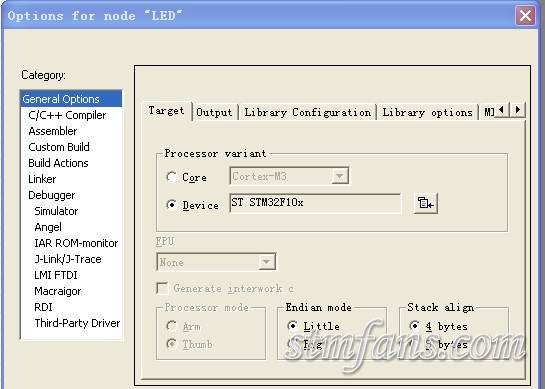

点击 general options
设置 Taget
Processor Variant
core 选择 Cortex –M3
Device 选择 ST STM32F10x
Endian mode 选择 Little
Stack align 选择: 4 bytes

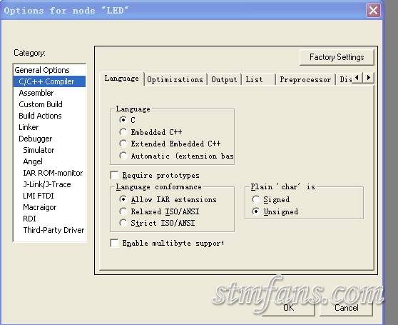

点击 C/C++ Compiler
Language
选择用户编程语言
Plain‘char’is:
Signed 表明使用 char 定义的 变量为有符号的;
Unsigned 表明使用 char 定义的变量为无符号的

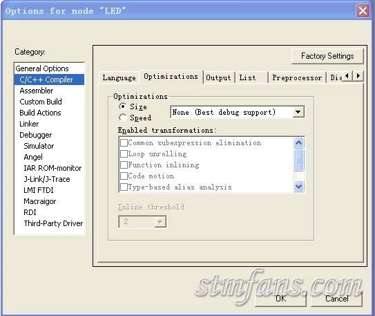

点击 Optimizations
根据使用需求选择代码 (Size)
或运行速度 (speed) 优化:
1. None ---用于调试
2. Low
3. Medium
4. High --- 用于最终代码

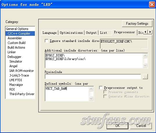

 点击 Preprocessor
设置 *.h 文件所在目录
$PROJ_DIR$\
$PROJ_DIR$\library\inc\
然后在 defined symbols 里面写上 VECT_TAB_RAM

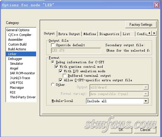

 点击 Linker OutPut
选择上 Allow C-SPY specific extra output file
开启 C-SPY 调试器

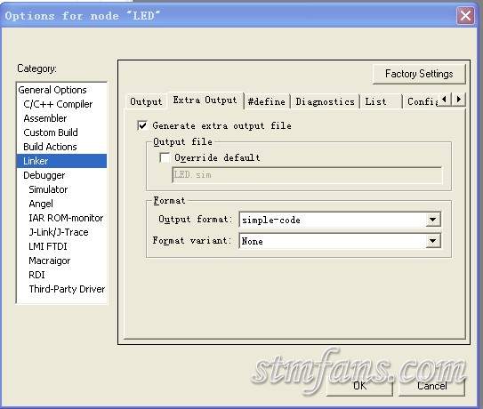

点击 Extra Output 选择上 Generate extra output file    用于产生目标和调试文件
Output format    根据需要选择生成的目标文件 默认是 选择 simple – code

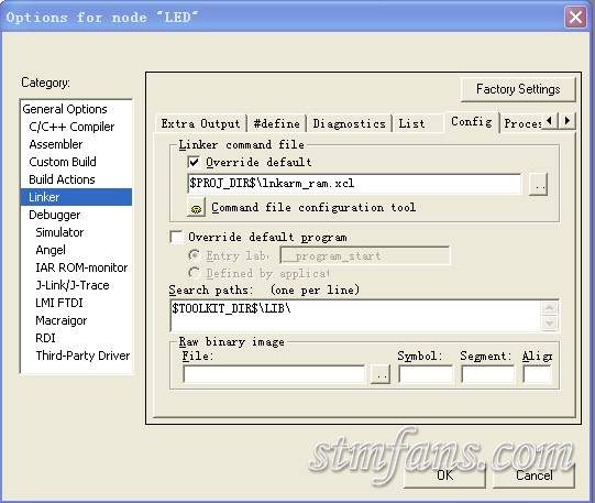

点击 Override default
选项:
1.如果在 Flash 中调试程序 设置 lnkarm_flash.xcl
2.如果在 RAM 中调试程序,设置 lnkarm_RAM.xcl
注意:在进行该项设置时,请确认电路板上的Boot0 和Boot1引脚的跳线连接是否正确

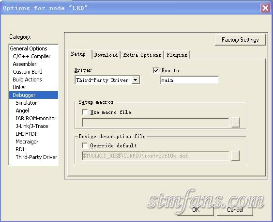

点击 Debugger
Setup 选择调试工具,由于我用的是 ST-LINNK2 所以选择的是 Third – Party Driver
勾选Run to main

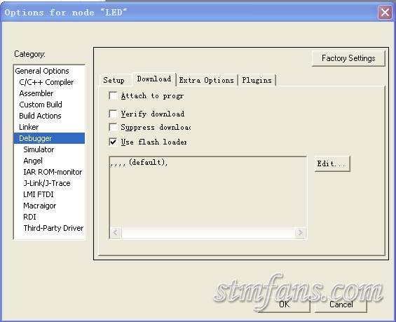

点击 Download
1. 已选择下载程序到 Flash,    可选:Verify download      ( Use flash loader(s) 必须开启!)
2. 已选择下载程序到 RAM 或使用模拟器:无需选择
3. 如果程序已下载到 Flash:开启 Suppress download

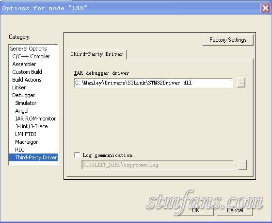

点击 Third – Party Driver 指定 ST-LINK2 的驱动位置
目标文件是 STM32Driver.dll

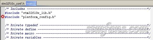

 OK! 设置好了,我们来点一下 rebuild all
呵呵!出现了错误,那是因为所有代码我们都没修改,直接 copy 原来 example 的 稍作修改一下(去掉图示的 include ) 用于我们的 LED 控制
此工程创建完毕,我们就可以修改代码,进行编译和仿真了,hoho!

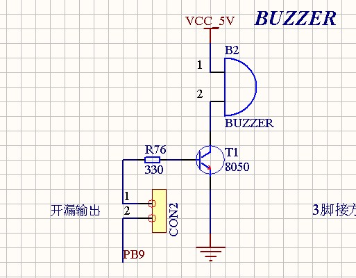

            蜂鸣器的接法 也是标准接法 呵呵 如下图所示
