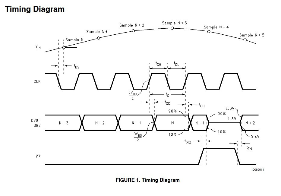

我用STM32F103ZET去驱动高速ADC1173,ADC的时钟是TIM3—CH4提供的18M时钟,读取8位数字量的IO口设置为上拉输入,读取的全是1,这到底是怎么回事啊?把IO口设置为下拉输入,读取的全是0,把IO口设置为模拟输入,读取的全是1,把IO口设置为浮空输入,读取的一直是11001110,跟模拟值根本不匹配。
时序图在附件中,时钟是TIM3—CH4提供的18M时钟,我把OE一直拉低,然后直接读取八个IO口的AD值,这样可以吗?

zhuzhiwei1222 回答时间:2012-11-16 08:52:43
回复:高速ADC1173无法实现模数转换 【悬赏问答】
回复第 2 楼 于2012-11-15 17:52:56发表:
ADC1173的 驱动程序 你确定你写对了?
附件中的图片是ADC1173的时序图,很简单的啊。我写的程序是这样的,定时器3提供18M的时钟,我再把OE拉低直接读取八个IO口的值就可以了,请问这样的驱动程序对吗?
废鱼 回答时间:2012-11-16 09:05:35
RE:高速ADC1173无法实现模数转换 【悬赏问答】
CLK应该由你自己控制,而定时器生成的不能把握当前时序。
zhuzhiwei1222 回答时间:2012-11-16 09:22:56
回复第 5 楼 于2012-11-16 09:05:35发表:
自己控制CLK,只能生成2M左右的时钟,芯片手册上说要15M的时钟(它也说时钟范围可以在1~20M),我 也用自己控制时钟的方法试过了,还是一样的效果
xieyuanfu 回答时间:2012-11-29 13:27:20
楼主 应该仔细看一看 手册的 时序  我觉得应该是你的时序控制处问题了 ,
你读数据之前  ,发命令了吗?
tang9572 回答时间:2015-10-21 00:15:59
这种芯片,只要ADC芯片正常工作,肯定就有输出了;
1)ADC1173的电源,几根线,配好3V3;
2)CLK时钟,看示波器没问题;
3)OE接低,则ADC1173的数据,出现在数据线上;
上面几点你应该都不会搞错;
ADC1173的IN输入端,你接几V的电压?
钊钊 回答时间:2015-10-21 00:25:07
STM32的GPIO够快的,不用这样做吧,用一个引脚专门来输出CLK,然后配一个锁存器,刚刚滴,还有,要看看1173的工作条件是否满足
