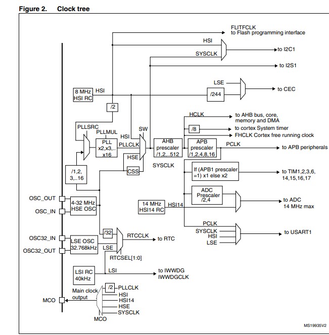

我在研讨会,领的STM32F051的板子。没有晶振,但是我用青风的例子跑LED灯。一点问题都没有
是不是自动切换到内部时钟模式?
如果是内部时钟模式,我怎么把内部模关闭啊,关闭的目的就是确定时钟来源。

默认主时钟是使用内部的,你是可以选择主时钟源的。看看下面的图,你就明白了。

理解楼上的图是正道

一上电 就默认是内部时钟的。
SystemInit初始化RCC之后调用SetSysClock(void)系统时钟设置函数
就可以 改时钟源了
