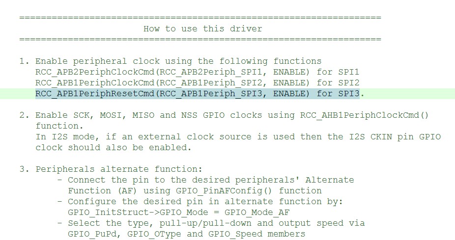

废鱼 回答时间:2012-11-19 16:29:41
RE:STM32 SPI 问题
请问一下,开启SPI3的时钟了吗?
juring-235980 回答时间:2012-11-19 22:50:41
回复:STM32 SPI 问题 【悬赏问答】
回复第 4 楼 于2012-11-19 16:29:41发表:
请问一下,开启SPI3的时钟了吗?
开了
//Enable peripheral clock
RCC_APB1PeriphResetCmd(RCC_APB1Periph_SPI3, ENABLE);
是这句么?
juring-235980 回答时间:2012-11-19 23:07:21
回复第 5 楼 于2012-11-19 22:50:41发表:
请问一下,开启SPI3的时钟了吗?
开了
是这句么?
多谢,应该是ClockCmd看来即使是官方库,也不能随便抄……
xieyuanfu 回答时间:2012-11-20 10:12:30
RE:STM32 SPI 问题 【悬赏问答】
对啊 上面这句就是开SPI 时钟的啊 用任何外设前 记得打开时钟
