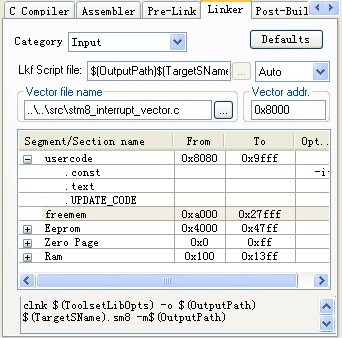

我用COSMIC编译程序,报以下错误:
#error clnk Debug\project.lkf:1 segment .const size overflow (10106)
#error clnk Debug\project.lkf:1 segment .text size overflow (17500)
#error clnk Debug\project.lkf:1 segment .UPDATE_CODE size overflow (727)
#error clnk Debug\project.lkf:1 segment .init size overflow (564)
 The command: "clnk -l"C:\Program Files\COSMIC\CXSTM8\Lib"  -o Debug\project.sm8 -mDebug\project.map Debug\project.lkf " has failed, the returned value is: 1
exit code=1.
请问,这个怎么修改?
我设置是这样的:
https://www.stmcu.org.cn/file:///C:/Documents%20and%20Settings/Administrator/Application%20Data/Tencent/Users/494217838/QQ/WinTemp/RichOle/G635XOWUYZ764XRB98%25X%25P9.jpg

那是你的程序代码 太大了 都溢出了啊 ,你仔细看看工程配置 是不是配置错了啊?

新建工程,默认配置,选择cpu型号,添加文件,应该可以

感觉是不是你的“和谐”不够完整呢?或者重新在工程里进行编译器位置的选择。
