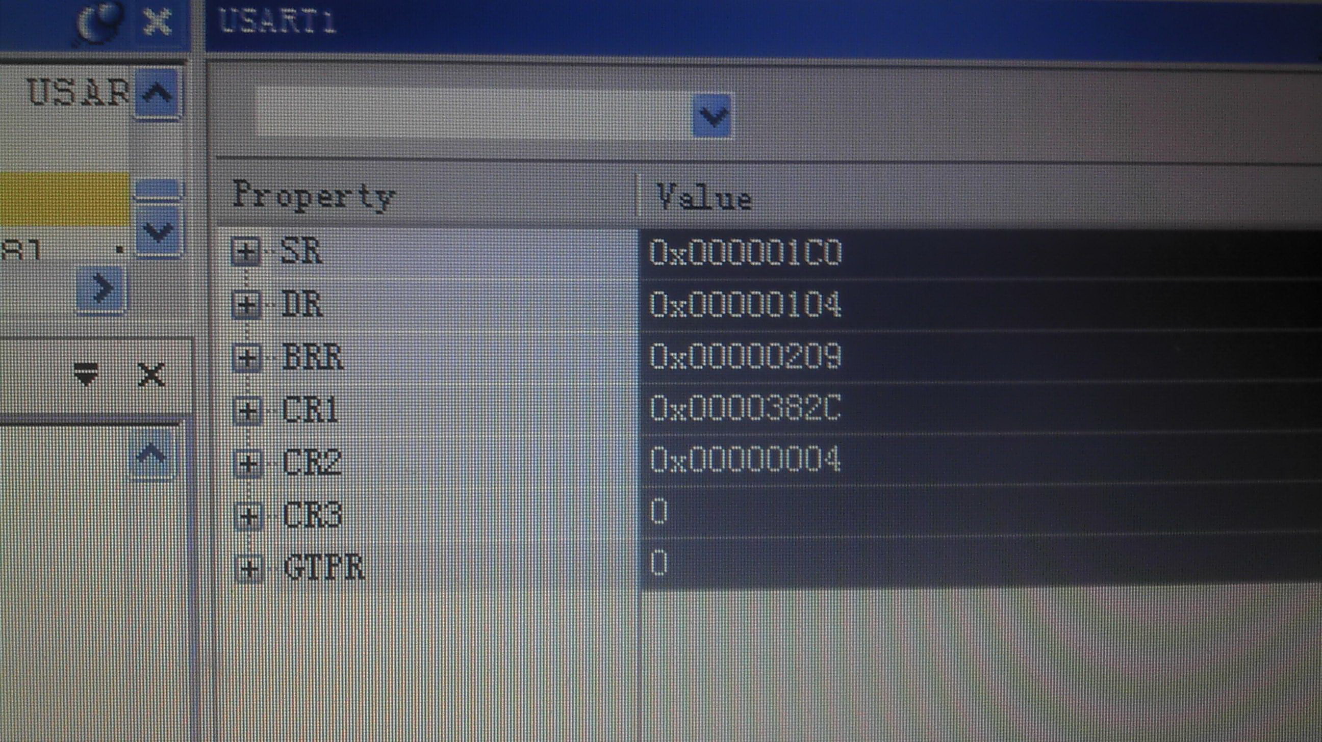

本人裸奔系统,在主程序的主循环中执行IIC(模拟的)命令时,用了上面所有的开启和关闭中断函数,都发现系统会宕机,频繁进入串口中断,而串口进中断值寄存器值为:

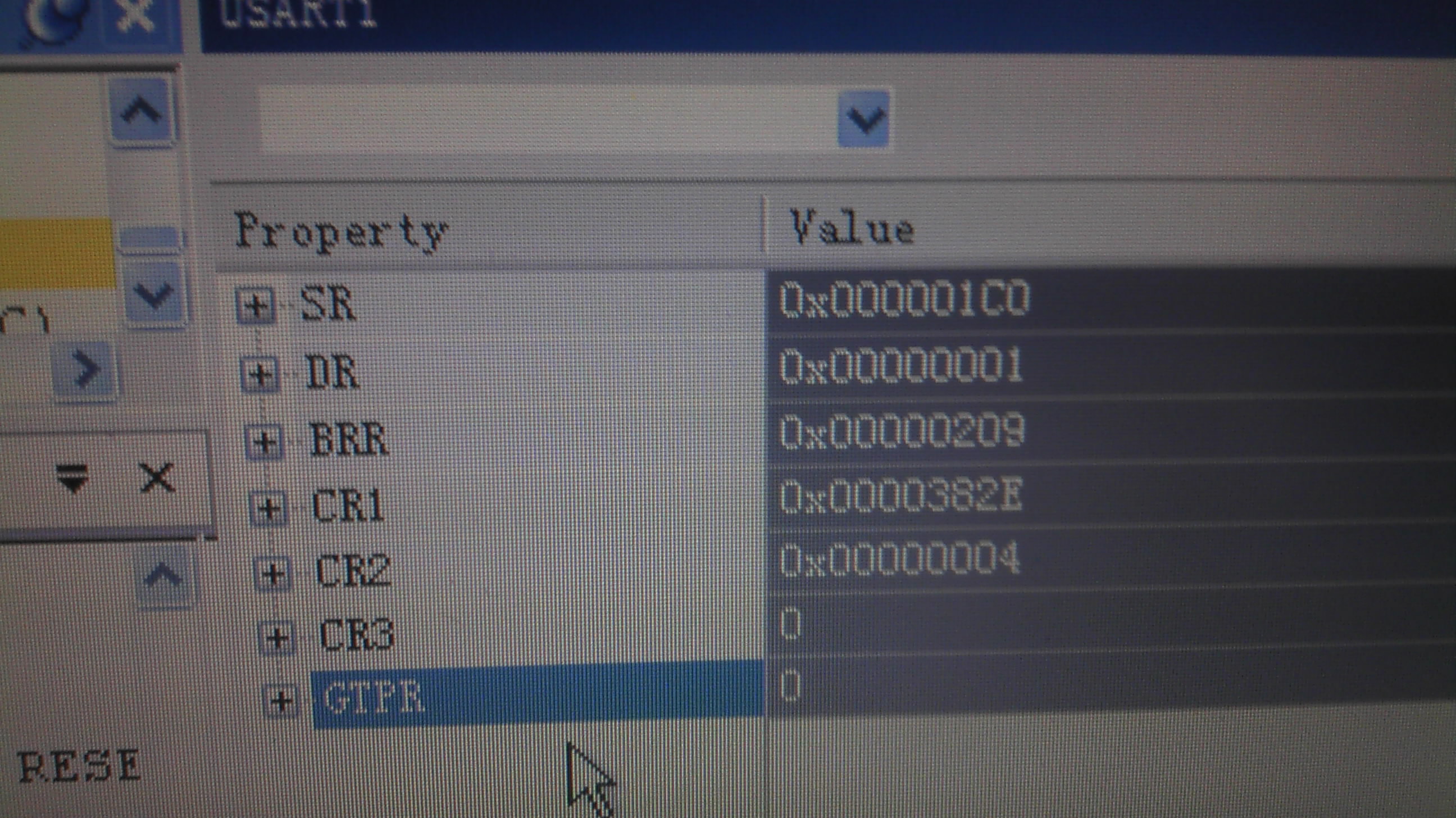

而正常情况下为:
只要IIC中开启中断,就会频繁进入串口中断,导致主循环无法执行,及时在串口中断中清除所有中断标识都不行!

但奇怪的是,在调试时,只有在串口中断中增加调试断点或停止中断,跳到中断后再继续执行,系统主程序就可以重新运行!
真是奇怪啊!
有没有人和我的一样的情况呢!
