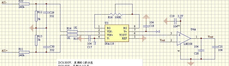

 [img]https://www.stmcu.org.cn/file:///Cocuments and SettingslenovoApplication DataTencentUsers31372967QQWinTempRichOle]V1R`O%~018FQ54DPT9U8L2.jpg[/img]我用32DE PA0口进行测量,前端电路如附件图中所示,发现测量的结果跳动的很厉害,而且跟随器的电压和输入电压用万用表测量不一致。后来把跟随器去掉,直接接入,发现测量还是变换很大。最后我在电压输出端串接了一个2K电阻并接了一个103电容,测量稍微好一点了,但是还是数据不稳定,小数点后一位就一直在跳动,大家能帮我分析一下吗?谢谢!

首先保证电源和参考电平的稳定性,其次是采集的频率和方法。
