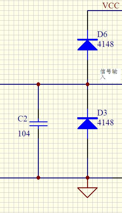

            我现在又个问题!我硬件上   PB0 TIM1的捕获口不接任何东西的情况下
            TIM1_ICPSC_DIV8 时 得到的  disvalue 值是40
            TIM1_ICPSC_DIV1   得到的  disvalue   的值是 5
            好像精确的不得了  时间那就是 两脉宽时间差是   5/10000S   =  2000HZ 这个到底是什么值  输入口不接任何东西也能进去 捕获中断!
            图片是我的输入端 接入方法!
            我最不明白的就是  为什么 什么都不接 能进入中断

melodyczw 回答时间:2013-10-30 13:06:40
RE:希望我这个对正在用STM8S做输入捕获,测频的有帮助!
你看是否是这个意思:什么都没接,TIM1的计数器是一直在计数,从0记到2000,溢出产生更新事件,进入中断,因此周期就是你设定的2000
