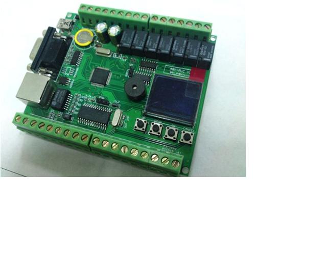

       之前使用 SYTM32 F1 设计过一种 小型PLC 与嵌入式PLC类似,但是有所不同的是STM32-PLC可利用PLC虚拟机是可直接对PLC语句表指令进行处理,而无需对语句表进行编译即可下载到嵌入式软PLC系统中运行,可以非常好的兼容已有的PLC开发环境。STM32-PLC支持Modbus协议,拥有以太网通讯接口。
     后续为了提高PLC虚拟机的执行速度也接触过一段时间的F4 系列,但是因为价格问题使得无论是成品还是研发都难以接受,而F3的横空出世正好解决这个问题。我希望 F3 有着出色的性价比。
       在芯片资源上 F3也很棒,AD 与 比较器的出现正好方便拓展出PLC的数模接口 也能做出更方便的做出高速计数IO。而可编程增益的模块我了解不多,但是初步想将其用作 传感器输送的的 0~5V电压信号与4~20mA电流信号的整合。
F3评估板将主要用来对 IO隔离驱动,AD采集 进行评估检验。同时移植PLC虚拟机并做优化争取充分发挥出M4内核的能力。会将F3 与之前F1 的在 虚拟机指令处理能力上精心详细的对比。

做过的虚拟plc有样机吗?发过来一起研究一下啊,我QQ:2389300422
cxjava 回答时间:2013-1-11 16:41:33
回复:【探索发现STM32 F3系列】STM32-小型PLC
回复第 2 楼 于2012-12-31 01:22:30发表:
就是这个样。
u内嵌PLC虚拟机可直接执行语句表程序
uAES加密与MD5提供安全的程序加密保障
u支持Modbus通信协议能兼容大量三方设备
u支持TPC/IP协议,内嵌WEB服务器
u可混合C语言开发,高度灵活
