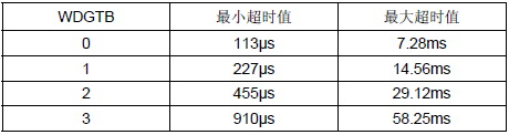

根据上面的公式,假设Fpclk1=36Mhz,那么可以得到最小-最大超时时间表如表12.1.1所示:
表12.1.1 36M时钟下窗口看门狗的最小最大超时表

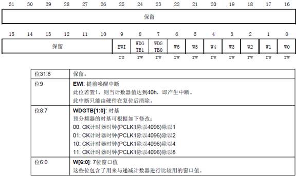

窗口看门狗的第二个寄存器是配置寄存器(WWDG_CFR),该寄存器的各位及其描述如图12.1.3所示:
图12.1.3 WWDG_ CFR寄存器各位描述
该位中的EWI是提前唤醒中断,也就是在快要产生复位的前一段时间(T[6:0]=0X40)来提醒我们,需要进行喂狗了,否则将复位!因此,我们一般用该位来设置中断,当窗口看门狗的计数器值减到0X40的时候,如果该位设置,并开启了中断,则会产生中断,我们可以在中断里面向WWDG_CR重新写入计数器的值,来达到喂狗的目的。注意这里在进入中断后,必须在不大于1个窗口看门狗计数周期的时间(在PCLK1频率为36M且WDGTB为0的条件下,该时间为113us)内重新写WWDG_CR,否则,看门狗将产生复位!
