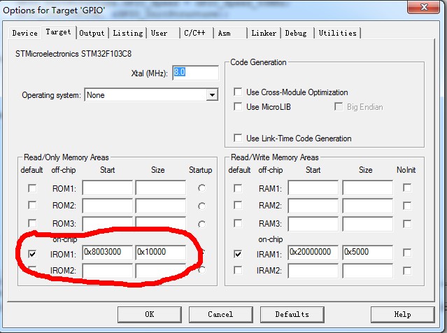

采用DfuSe Demonstration 下载程序时需要先制作应用程序的DFU文件,从资料上来看需要在应用程序中修改代码的开始地址。如图。
但写进去后不成功。观察DfuSe Demonstration 下载过程只erase闪存,没有download的过程,我认为还有什么地方没改好。
我的程序只控制IO,没用到中断。因此NVIC_TABLE没改动.
采用网上找的3合一那个程序的DFU文件就能成功,但我自己的程序还缺什么。

pan-412893 回答时间:2013-1-28 16:11:59
回复:DFU 文件的制作不成功
勾选use memory layout from target dialog
