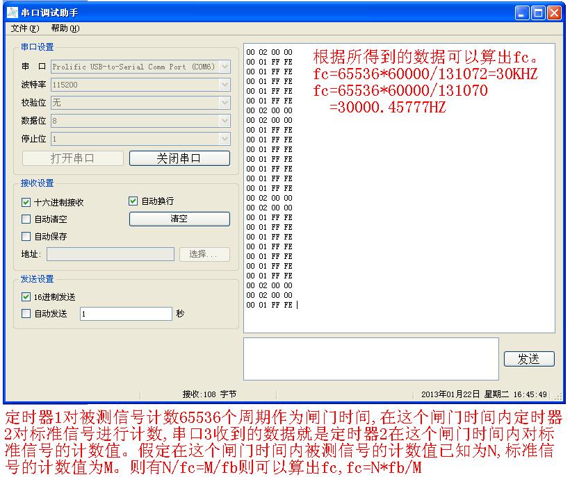

等精度测量法:定时器1对被测信号计数65536个周期作为闸门时间,在这个闸门时间内定时器2对标准信号进行计数。假定在这个闸门时间内标准信号的计数值为M。则有:65536/fc=M/fb通过这个公式就可以算出被测信号:fc=65536*fb/M。

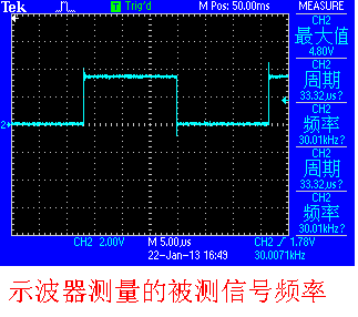

本程序利用定时器3产生30KHZ的被测信号。定时器1对被测信号进行65536个周期计数。

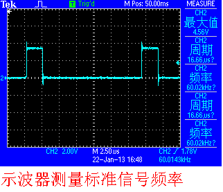

定时器4产生60KHZ的标准信号。定时器2对标准信号在定时器1产生的闸门时间内计数。

赞 收藏 评论1 发布时间:2013-2-21 12:55

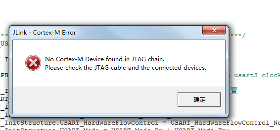

 敢问楼主,您的这个工程测试是否真的是成功了,还有,你用的UASRT中断貌似木有配置NVIC,还有我用的F407,在修改相应的管脚之后,提示这个,希望楼主帮忙看看 QQ截图20140324101347.png
