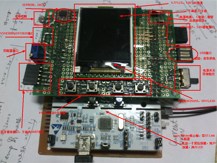

先上图,秀一张我的开发平台:
这是上面的板子
左边的
前面(有VS1003音频解码芯片以及MFRC522读IC卡模块的接口)
中间还有一块MPU6050的3轴陀螺仪以及3轴加速度计(拍不到了)
nucleo的主板上下各插了一块板,都有电源供电接口以及保护电路。
硬件上就这些啦,花了整整一个晚上才焊接完。。。

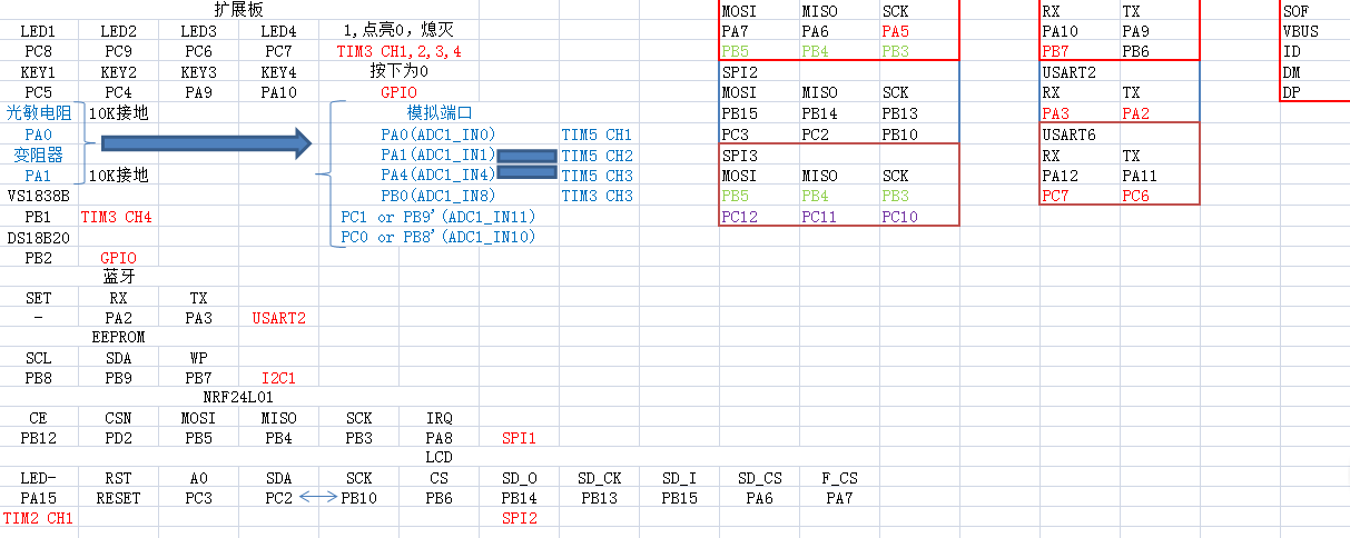

因为是自己用电路板DIY的嘛,所以就没画原理图,也没画PCB了,不过硬件引脚连接还是整理了一份Excel,截个图:
这个是一部分,完整的请查看附件(注意,板子上改动过的锡桥比较多,Excel中并没有标出!具体改动会在以后的帖子中说明)。如果有想自己也DIY的直接照着这个Excel连接就行~
说实话,这块nucleo板上芯片是LQFP64的,引脚确实有些拮据啊,就这些东西接上去后已经有些不够了。。。而且这里LCD还是用的串行接口,SD跟SPI FLASH都是功用的一个SPI接口。

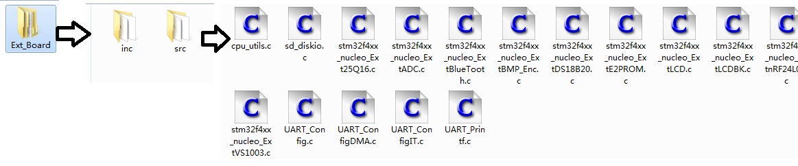

所有的代码都是模仿ST固件库的格式做的注释(这么做主要是方便大家接受,毕竟大家去适应别人的代码习惯还是很累的嘛!),并且完全按照ST的方式做成了可以通用的库,用户只需要直接调用就行,利用提供的接口就可以直接操作硬件。
外设固件库的文件结构:
这次分享的代码很少会有那些芯片外设的基本例程的,都是直接操作板子上的模块,所以对一些初学者来讲代码的跨度有些大,不过外设的操作都可以自己提取的。
