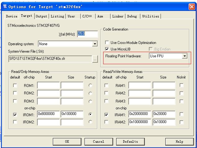

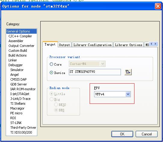

也可以在软件中开FPU功能IAR的设置如下:

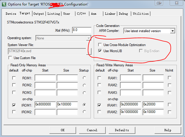

MDK中的设置如下

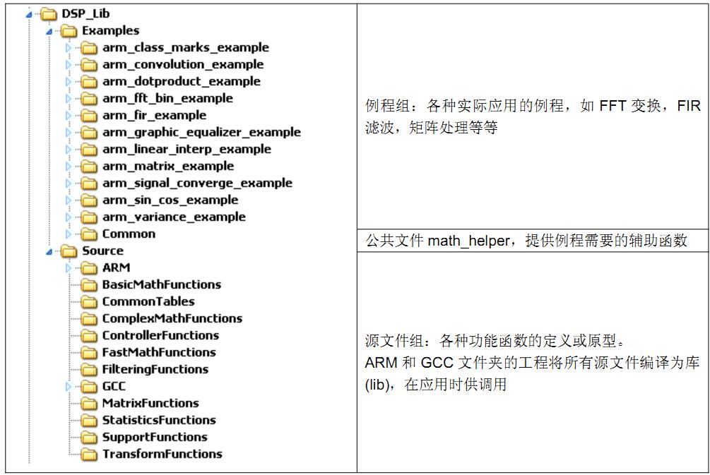

DSP_Lib的文件结构
事实上arm_math.h文件中的定义就为源文件组使用的。 因此在将源文件组编译为库时,在应用工程中添加这个库和arm_math.h即可访问所有DSP库功能。也可以根据需要只添加arm_math.h和需要的源文件,以缩短程序长度。
(1)   BasicMathFunctions源文件组
提供浮点数的各种基本运算函数,如加减乘除等运算。对于M0/M3只能用Q运算,即文件夹下以 _q7、_q15和 _q31结尾的文件;而M4能直接硬件浮点计算,属于文件夹下以 _f32结尾的文件。
(2)   CommonTables源文件组
     arm_common_tables.c文件提供位翻转或相关参数表。
(3)   ComplexMathFunctions源文件组
复数数学功能,如向量处理,求模运算的。
(4)   ControllerFunctions源文件组
控制功能,主要为PID控制函数。arm_sin_cos_f32/-q31.c函数提供360点正余弦函数表和任意角度的正余弦函数值计算功能。
(5)   FastMathFunctions源文件组
快速数学功能函数, 提供256点正余弦函数表和任意角度的正余弦函数值计算功能,和Q值开平方运算:
Arm_cos_f32/_q15/_q31.c:提供256点余弦函数表和任意角度余弦值计算功能。
Arm_sin_f32/_q15/_q31.c:提供256点正弦函数表和任意角度正弦值计算功能。
Arm_sqrt_q15/q31.c :提供迭代法计算平方根的函数。
对于M4的平方根运算,通过执行VSQRT指令完成。
(6)   FilteringFunctions源文件组
滤波函数功能,主要为FIR和LMS (最小均方根)滤波函数。
(7)   MatrixFunctions源文件组
矩阵处理函数。
(8)   StatisticsFunctions源文件组
统计功能函数,如求平均值、计算RMS 、计算方差 / 标准差等。
(9)   SupportFunctions源文件组
支持功能函数,如数据拷贝, Q格式和浮点格式相互转换, Q任意格式相互转换。
(10)             TransformFunctions源文件组
变换功能,包括复数FFT ( CFFT) / 复数FFT逆运算 ( CIFFT) 、 实数FFT (RFFT) / 实数FFT逆运算(RIFFT ) 、和DCT (离散余弦变换)和配套的初始化函数。

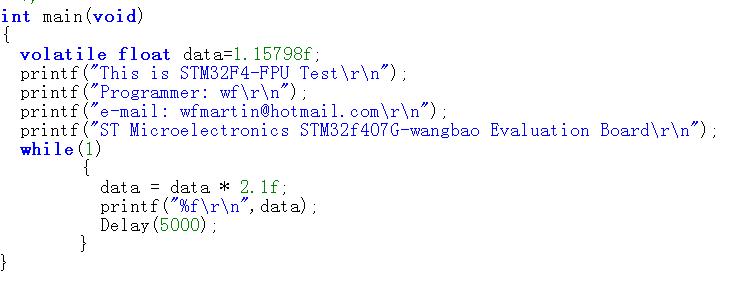

在IAR的环境下运行一个简单的浮点运算:
主函数如下:

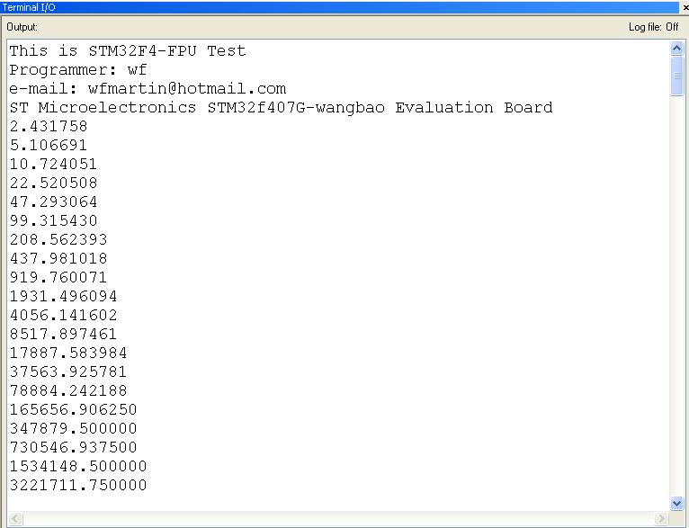

通过IAR软件Terminal I/O 窗口观察的输出结果

楼主为什么keil V5没有FPU的那个选项?如图:
