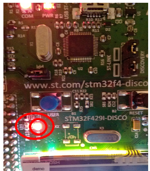

三、下载验证
通过Min-USB进行烧录下载,效果图,如下图所示。绿灯闪烁,只用用户按键按下红灯才亮,松手就熄灭。
