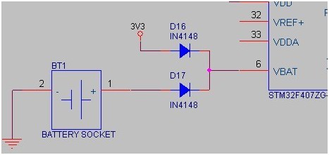

大家好,遇到个奇怪的问题,电路图如下,其中纽扣电池为2.8V,D16、D17的作用是切换RTC供电电源,当系统正常运行时,3.3V为RTC供电,当系统3.3V掉电的时候,电池为RTC供电。
现在发现的问题是这样的,当系统掉电后,3.3V位置有0.6V的电压,VBAT引脚电压为2.2V,电池电压为2.8V ,只有把电池卸掉,再把电池安装上后,3.3V位置电压为0,VBAT引脚电压为2.6V,电池电压为2.8V。这个现象导致电池几天电压就低于1V,无法工作了。

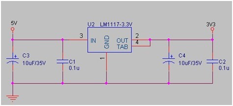

3.3V电源电路如下:

是143脚PDR_ON应该接到VCC,当此脚接地或则悬空都要会出现上边问题
