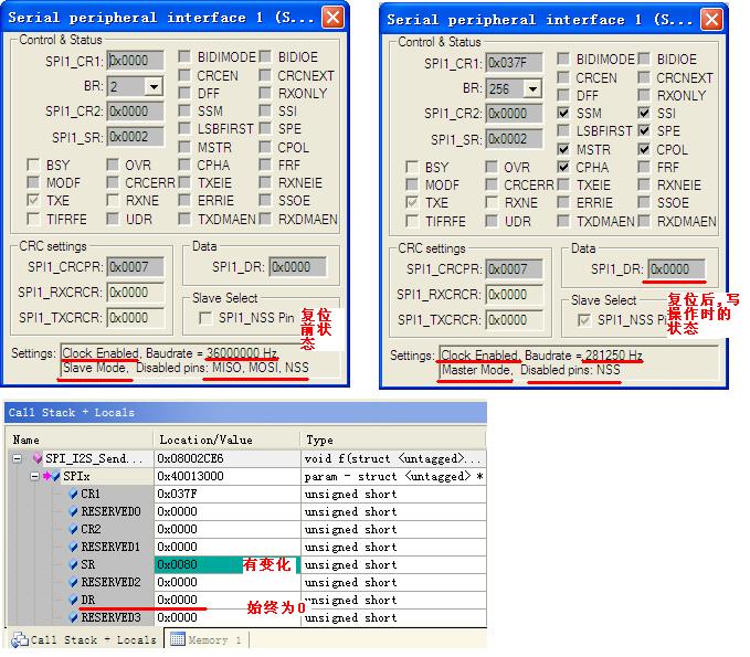

用的库是V3.5, 仿真选的芯片是STM32F103RC, PA5 PA6 PA7做为普通IO口时,是有波形输出的, 就是配置成SPI时, 向移位寄存器DR里写数据时, DR一直就是0X00, 管脚都没波形输出.代码如下:
  while (SPI_I2S_GetFlagStatus(SPI1, SPI_I2S_FLAG_TXE) == RESET);
  SPI_I2S_SendData(SPI1, 0xFF);
  SPI_I2S_ReceiveData(SPI1);// 屏蔽这条语句的时候, 会有OV标记.
跟踪截图:
注:另外TIM1的3路推挽PWM和TIM2的DMA PWM是有正常输出的.
