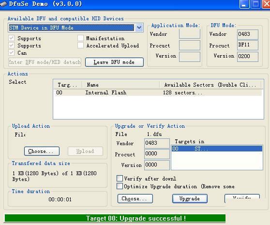

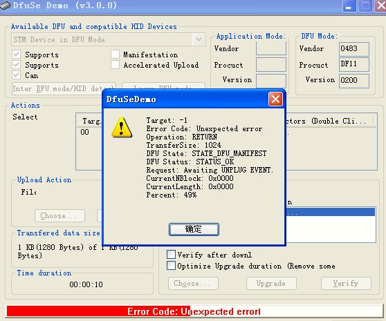

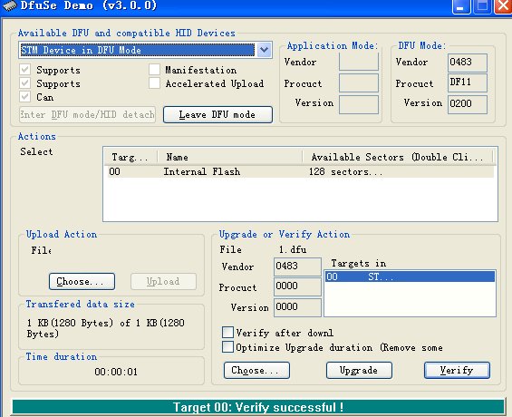

         最近在STM32上移植了DFU。移植过程比较顺利。按一下按键后,可以进入DFU模式,PC也能识别硬件,加载文件后,校验和下载都很正常,就是再点击按钮【Leave DFU mode 】时,当进度条走到49%的时候,出现了错误。见图片。请各位大侠们帮忙看看,有没有好的解决方法,谢谢!
         第一张,校验成功

       第三张,出现错误,

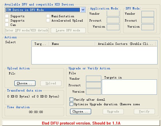

    第五张,然后会提示如下:

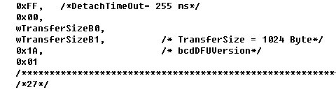

     我在DFU配置里面,明明设置了 11A参数,

界面出现错误后,后我就直接关闭了。在F3上经过验证,可以实现DFU下载,不过每次下载的时候出现这个错误界面,让人仍然揪心啊,这个错误可能是上位机软件本身的问题所致,网上很多人遇到同样的问题了,不过最终不影响使用罢了。
结论:STM32DFU模式能正常使用,DFU软件有小BUG。
