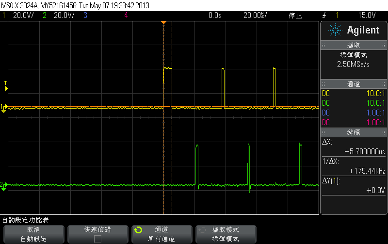

用一个TIM发相位相差180度、占空比小于50%的两路PWM用于驱动推挽变换器,但是每次复位之后都会有一个脉冲,不知道是怎么来的。如图

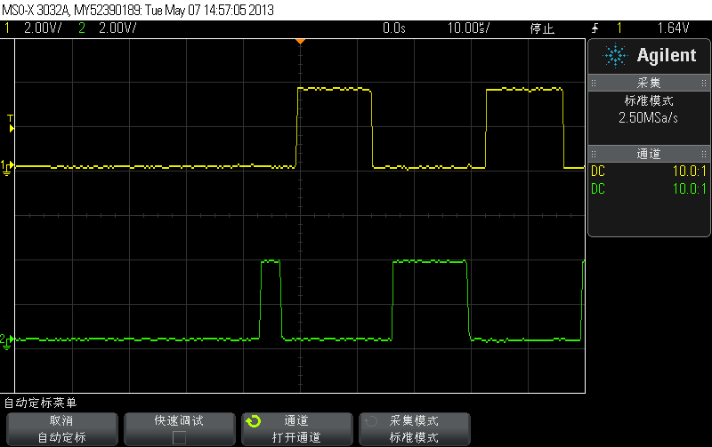

这个是软启动时的

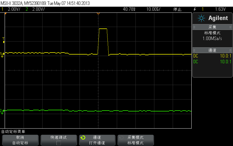

还有启动时没有开TIM时的波形

看配置没有问题,建议仿真一下配置过程,到底是看看是哪儿引起的脉冲输出。
问题已解决,只要将timer寄存器赋600那句放在配置OC寄存器之前就行了。谢谢您的建议!
