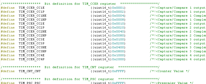

 STM32官方库V3.5中怎么没有对TIM_CCER_CC4NP的定义啊????

在stm32f10x.h中有定义。我这能查到。

我这里真没有啊!!!不知道威慑呢么、、、用定时器的时候老是编译出错!!!   下图是在stm32f10x.h中截出来的图、、、 TIM_CCER_CC4NP.jpg

就是没有TIM_CCER_CC4NP的定义、、、、

我这确实有。

你看一下你是不是调用了KEIL下面的.h了,在工程配置里面添加3.5的.h的路径就好了。

感谢安大哥!1111、、、、、、、
