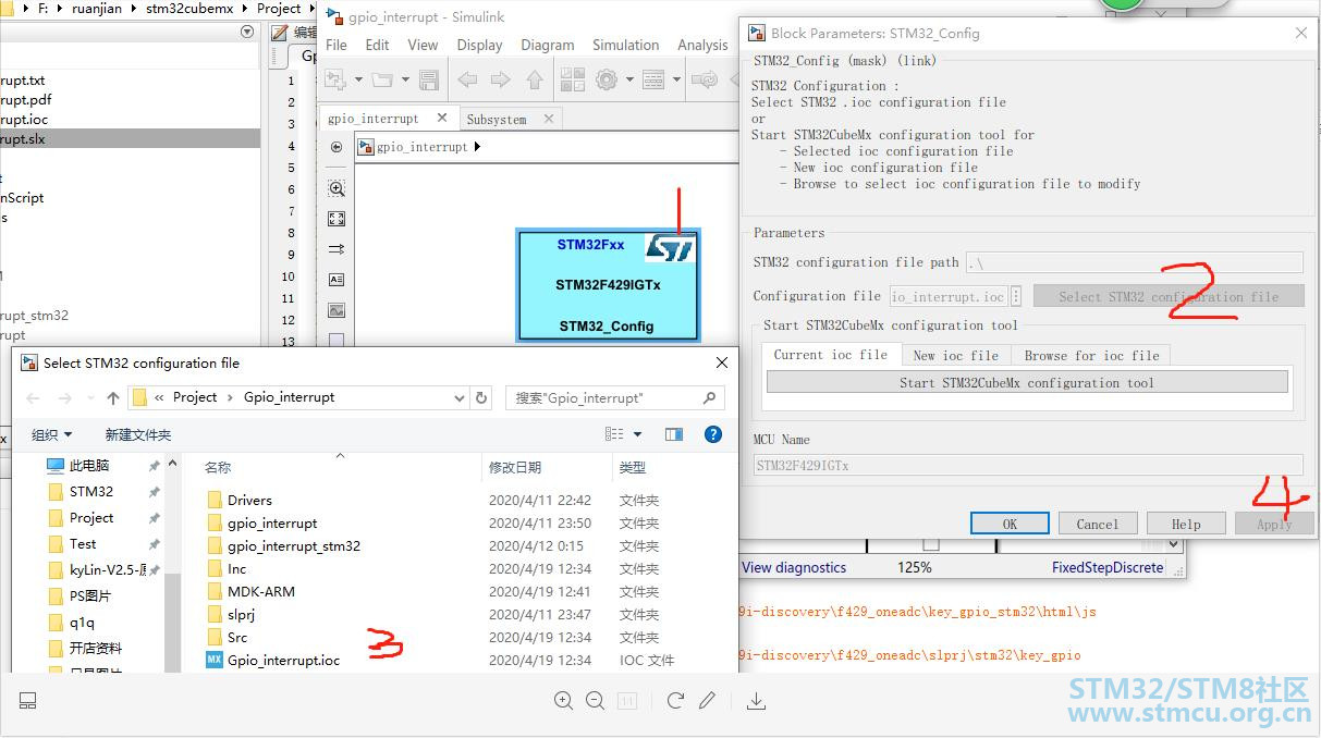

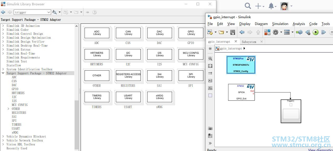

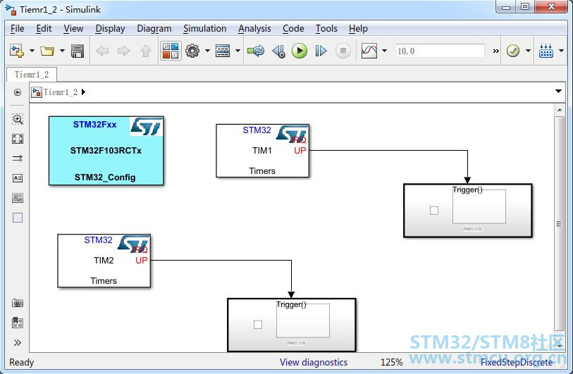

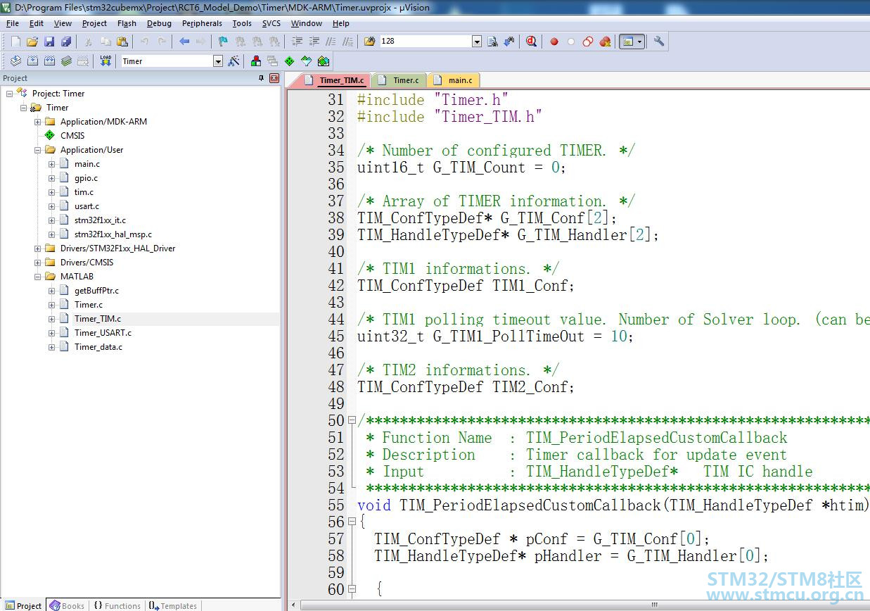

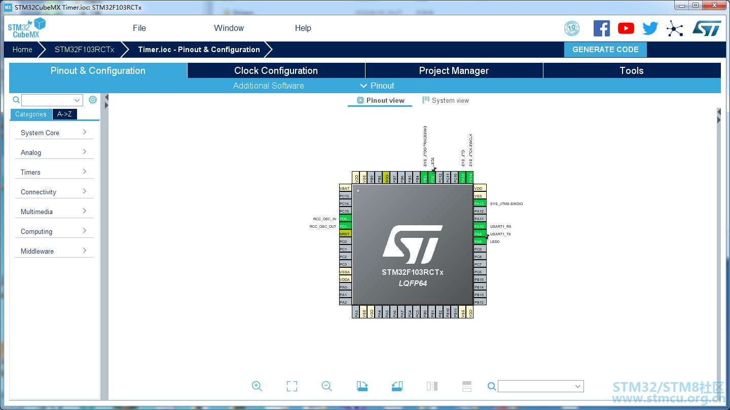

基于ST官方的STM32-Matlab工具箱一键式生成代码目前会是嵌入式开发主流趋势,按照一定的步骤基本常用的外设是可以实现的,一些高级的可能麻烦一些,发的图片就是一个例程:Timer定时器中断实现一键式代码生成
我也在研究这个STM32工具箱一段时间了,可以的话多找些人一起交流学习会进步更快,留个QQ2585137428吧
