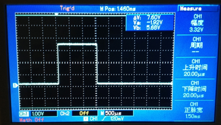

奇怪的是:如果注释掉下面while中的语句1、2、3(即不操作I2C)或用其它延时、加减乘除等语句替换,运行程序,测得TIM2(PA02)输出的PWM波形如附件1_good.jpg,非常的完美。

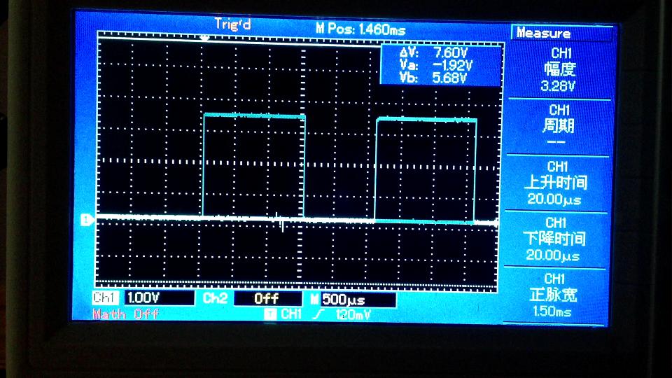

           如果不注释掉下面while中的语句1、2、3(即操作I2C),运行程序,测得TIM2(PA02)输出的PWM波形如附件2_error.jpg,波形用示波器看时总跳动(移动),非常糟糕,
不知道为什么?
请知者支招,多谢!
不知道为什么?
谢谢!
