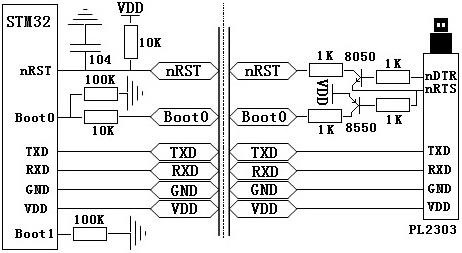

 最近在用stm32f103rct6时发现有几片芯片刚开始时能通过串口ISP烧程序,程序运行48小时后再次烧写程序,发现无法烧写,仔细检查发现rx(PA10)对地几乎短接,拆下芯片后电路板上该脚对地无穷大。怎么芯片引脚对地会短路呢?本人串口是5v输出的难道电压过高?不解!!!

 芯片被击穿了肯定,是不是把电源和地接短路了。

把电压改为3.3v试试

楼主用的是MAX232芯片吗?这个片子容易坏的,我烧过的片子在几十片了。你再换个芯片重新测试一下
像STM32 用 3232系列会好点

在MAX232和MAX3232两种芯片中,建议选择后者,它是5V兼容的
