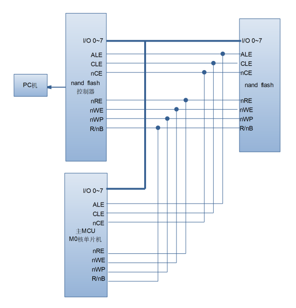

   背景:
        最近有一个项目是 一个嵌入式系统设备。
        功能:信号采集,数据存储,数据传输(USB+蓝牙)。
        主控MCU:一个M0核的单片机
       由于需要存储的数据有点大(大概130MB)。为了能够将数据上传到PC机,我计划将该设备的存储模块做成一个类似于U盘的东西------只要插上PC机就可以识别,并能够把里面数据文件拷贝出来。
所以需要外加一个存储模块。
        存储:一个256MB的 nand flash 芯片;
        但是由于该MCU没有USB接口,为了缩短数据上传的时间,计划加一个 nand flash 控制器(通常控制器都带USB接口),专门用来读取nand flash 中的数据,写flash 不要求高速
        这样的话,就等于是通过 单片机和 “nand 控制器” 同时控制nand flash芯片了。
单片机负责写入,花费15个I/O口与nand flash 的各管脚相连。”nand flash 控制器“负责 PC机与nand flash 之间的数据传输,就像下图。
       由于数据量较大,传输起来需要USB,但是该单片机没有USB口,所以要么采用一个nand flash控制器,要么换一个带USB的MCU。而我的初步计划是前者。(为什么呢?因为该单片机集成了蓝牙,该设备同时需要可以在上位机显示实时数据。)
问题来了:
         1,如何实现,通过单片机写,通过控制器读的切换?互相之间不能影响。
         2,单片机要对nand flash 进行读写,并且创建文件,就需要有一套文件系统。但是专用与nand flash 的文件系统YAFFS好像只用于LINUX,而 windows 不支持,不知道IOS支不支持。(这里还请有经验的人给小弟我解惑,不胜感激~).
         3,通过单片机来读写同样得涉及到 ECC校验,坏块管理,垃圾搜集,负载均衡,这个算法是否很复杂,应该添加在哪一层。用FAT文件系统的话,该如何解决这些问题。

可以通过一个IO口来控制。如果你选用的是STM32的话,STM32支持USB。可以考虑用FATFS系统。对于ECC校验,坏块管理,垃圾搜集,负载均衡这些就是需要文件系统来处理了。

把单片机做成U盘,我用stm32f103做过,128MB的nand作为存储。这个不是必须要FSMC的,我是用IO口模拟的。如果你要是外接usb,不用内置的usb设备,对比难度,其实是舍易取难了

这样设计我也想过,难度不小呢,u盘芯片和你的主控制器的负载均衡,坏块管理都要一致,所以你需要u盘芯片的资料和他内置的算法。
我建议你用SD卡,配合读卡器芯片。如果数据操作不频繁,可靠性要求不太高的话就不用做负载均衡和管理了,如果要求高还可以选用内置均衡管理的SD卡,同样不需要考虑算法了,你看如何?

这个要用到文件系统,usb的话呢,看你用什么单片机了,f103系列自带usb是不支持host的,那么可以选用外部usb总线芯片ch375.

既然楼主初步计划是采用一个nand flash控制器,如果使用stm32高密度芯片,建议使用FSMC
