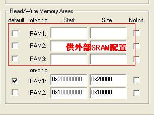

STM32外置SRAM时,除了FSMC配置外,还要在MDK里面的编译选项中进行设置,如图:
这里要根据配置好的地址写入起始地址和大小。
对外部SRAM的初始化,要放在内部RAM中进行的。最好的方法就是参考ST的官网例程。里面有具体的例子

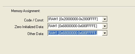

谢谢楼上的建议。我这样设置过了,编译是能通过。但是有一个问题,如果设置在RAM1,系统会自动把堆栈设置在RAM1地址,而此时外部SRAM还没有初始化,内部数据是无效的值。这样会导致函数返回时,堆栈出错。
请问有什么办法解决这个问题

这个问题你试试下面的方法吧:
1、MDK里面设置好这个
2--找到 main(). 右键点击出来 otpin for file "main.c"后,做如下设置:
第一项选择内部的IRAM1,后面的数据选择  你的外扩RAM1。
再设置的过程中,要记得把外扩的内存初始化,最好放到systeminit()这个函数中。
