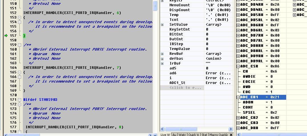

 如下是我的程序,结果是ADC_CSR的EOC位已置位,就是读不出来。
程序死在红色的地方,或者跳到PD中断的地方,这是为什么呢??
是我哪里搞错了!!!

 这里是图,程序已运行,并且AD值也转化出来了,就是读不来,死在这里了。

解决了,是程序把IO中断打开造成的!
