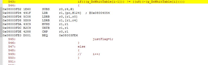

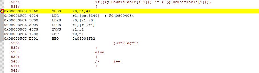

我对同一个数组的两个元素进行比较,其中一个数组的元素我是取反后再进行比较的,我用Jlink仿真看,值都是相等的,但
就是程序认为是不等的,每次仿真小指针都往不等的程序走
实在没办法了,我就看汇编,才发现问题,原来在取反的时候,编译器是对32位取反
最后我在取反后,加了个强制转换成unsigned char 后 程序就正常了
详情请见图片 2张
其中 1 是我修改前的汇编
          2是我修改后,好用的汇编

MDK在数据计算时 所用的寄存器都是32位,所以楼主所用的情况要相当注意。
还有个问题,就是在 有符号数和一个无符号数进行比较时 也会得不到我们所期望的结果。所以比较等逻辑运算时要注意变量的类型的一至性。
