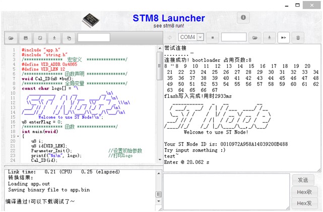

        hairBoot不是参考官方IAP例程写的,通信协议针对代码尺寸做了优化,所以不兼容官方下载程序,需要自己开发上位机程序进行烧录。在云概念泛滥的时代,我选择了chrome app的形式编写了hairBoot的上位机程序,无论你的电脑是windows还是linux还是mac,只要装了chrome浏览器就能使用STM8 Launcher下载固件到stm8中~
        大家只要在chrome apps商店搜索STM8 Launcher,或者直接点击这里就能下载使用STM8 Launcher了~
        STM8 Launcher不仅是一个IAP下载工具,既然用到了串口,我也顺便在这基础上做了串口助手的功能。
       当然上面这些还称不上“云”,仅是一些前端化工作而已。。
       我在一些论坛上经常看到坛友为安装IDE,“和谐”之,再搭建工程结构,引入库函数等费一番功夫,要是安装IDE,搭建工程这些事情能够自动完成就好了。
       所以,我在上面的基础上又集成了STM8S代码编辑编译功能~
       没错,STM8 Launcher自带一个简单的代码编辑器,具有简易的库函数/变量/关键字 补全提示,括号自动闭合,代码折叠等功能,以eclipse代码样式显示~
       然后代码编译功能当然无法用简单的js实现,同时也为了降低对安装IDE的电脑配置要求,我将编译功能放在了我的linux服务器上。在服务器上,我已经配置好了工程结构,引入了STM8S官方库函数V2.0和自编库函数(这个还有待各位同好一起完善)。你需要做的仅仅是编辑好代码,然后按下编译按钮,STM8 Launcher就会将代码发送到云端服务器,由云端服务器编译,如果编译通过就会返回下载使用的镜像,否则返回警告和错误信息。
       当然如果你已经安装了本地IDE,同样也可以使用STM8 Launcher下载程序,只需将code起始地址改为0x8200,也就是从第512字节开始。
        详细的STM8 Launcher使用帮助见这里

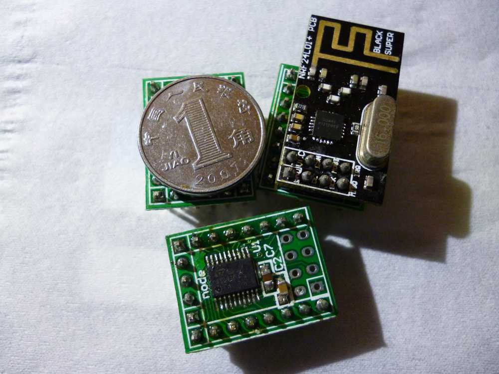

       有stm8s103/003最小系统板的只需刷入hairBoot,没有的话可以点此留言购买,这是以前项目打样剩下的(本来是作WPAN节点,不过当最小系统板用也很不错),还有几十片,我可以统一焊接发放。如果需要的数量多的话,我会根据反馈改版重新打样或者小批量生产。

qingyu_lv 回答时间:2017-7-31 20:20:22
你好 我想问 如何重映射中断向量?
是不是再主 .c 文件中 放置
__root const long reintvec[]@".intvec"=
{ 0x82008080,0x8200b004,0x8200b008,0x8200b00c, //当应用程序地址不是0xB000时则要相应改掉除第一个
        0x8200b010,0x8200b014,0x8200b018,0x8200b01c, //0x82008080以外的数值
        0x8200b020,0x8200b024,0x8200b028,0x8200b02c,
        0x8200b030,0x8200b034,0x8200b038,0x8200b03c,
        0x8200b040,0x8200b044,0x8200b048,0x8200b04c,
        0x8200b050,0x8200b054,0x8200b058,0x8200b05c,
        0x8200b060,0x8200b064,0x8200b068,0x8200b06c,
        0x8200b070,0x8200b074,0x8200b078,0x8200b07c,
当然 所有b改为9
