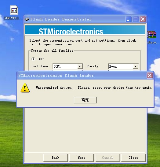

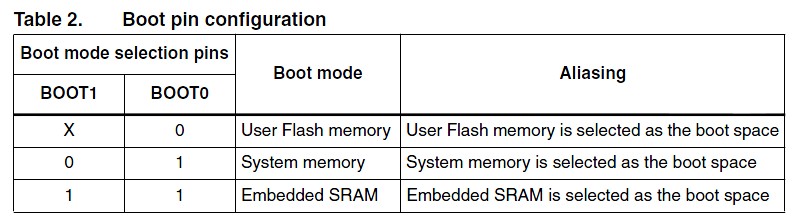

2)BOOT1和BOOT0两个引脚电平测试,BOOT1脚为0V,BOOT0脚3.3V,对比下图应该设置正确; QQ图片20131204121924.jpg

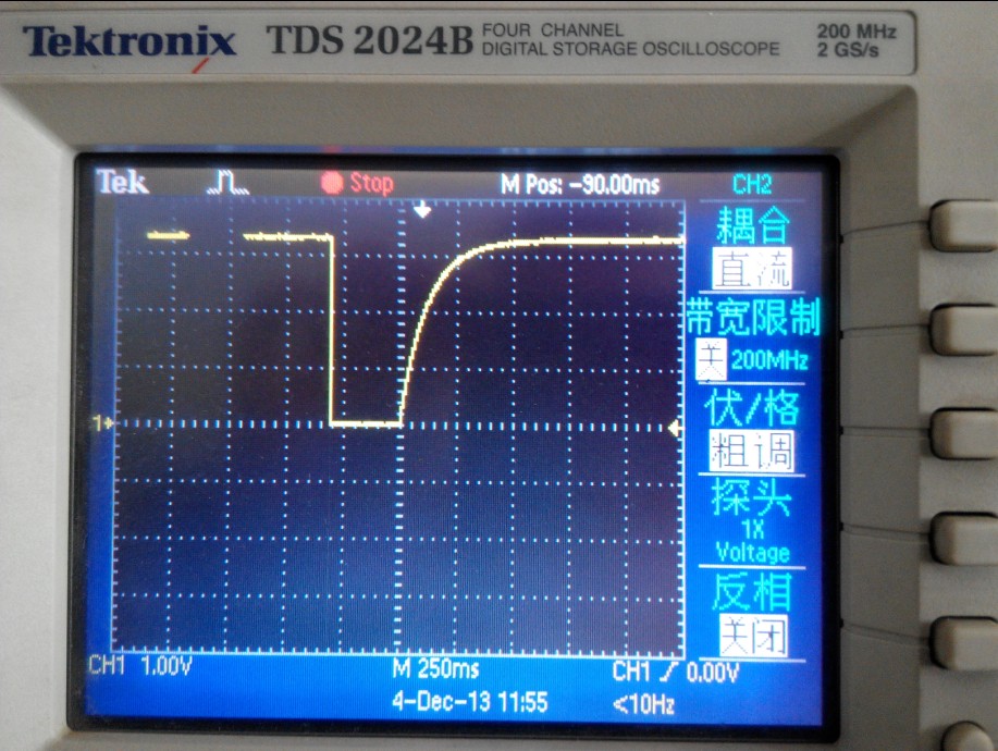

3) 测试复位引脚
大侠帮我看看怎么处理?
