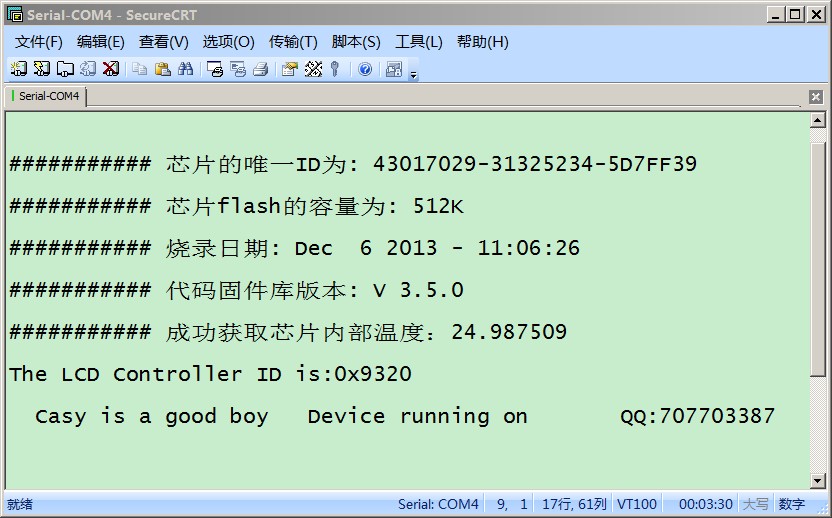

7 {7 ?8 l& |) f* \5 R     96位的产品唯一身份标识所提供的参考号码对任意一个STM32微控制器,在任何情况下都是唯一的。用户在何种情况下,都不能修改这个身份标识。按照用户不同的用法,可以以字节(8位)为单位读取,也可以以半字(16位)或者全字(32位)读取。嘿嘿,要注意大端小端模式哟~~~  com.jpg * t+ z" J2 ~  j0 p

+ Y4 e) E1 Z( h; N+ Y% a   printf("\r\n########### 芯片的唯一ID为: %X-%X-%X \n",
0 c( j2 D4 Q: ]3 `           ChipUniqueID[0],ChipUniqueID[1],ChipUniqueID[2]);
; \1 }# |3 l9 A4 n   /* printf the flash memory amount */
; e2 O# B& ?! O9 a3 U5 |! Y   printf("\r\n########### 芯片flash的容量为: %dK \n", STM32_FLASH_SIZE);
; t$ p5 r1 W6 _# A8 i   printf("\r\n########### 烧录日期: "__DATE__" - "__TIME__"\n"); ' U& ?8 P' [1 `! P! G. A; }1 P8 }
      //输出使用固件库版本号3 z& T" I# z' v
  printf("\r\n########### 代码固件库版本: V %d.%d.%d \n",__STM32F10X_STDPERIPH_VERSION_MAIN,__STM32F10X_STDPERIPH_VERSION_SUB1,__STM32F10X_STDPERIPH_VERSION_SUB2);
) ?# x7 b% L$ I' D}7 x: ?% A  R# M
 4 N0 W) l3 O5 l. q9 q
