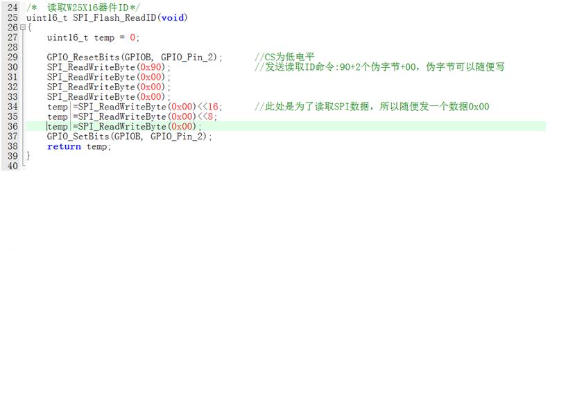

本次试验主要是简单的验证一下SPI的读写功能,通过spi接口读取flash的ID号
1、主程序中按照图1.JPG所示,进行SPI初始化配置,然后读取flash的ID,ID号存入temp1中。
2、SPI的初始化程序:如图spi.txt所示。
3、读取ID的程序如图2.JPG所示。
通过以上步骤,就可以在线查看temp1的值,应该是EF14,如果是FFFF则表示通信错误。

oidfour 回答时间:2016-3-26 18:34:54
代码有大BUG 居然背置顶,看看你的发送数据纠错代码,明显就是BUG,配置文件,030需要设置缓冲区,和103不一样。
SPI_RxFIFOThresholdConfig(SPI1,SPI_RxFIFOThreshold_QF);

xueshawu 回答时间:2016-11-26 21:58:49
虽然很久远了,但是这个代码是有问题的,还缺一个缓冲区设置
SPI_RxFIFOThresholdConfig(SPI1,SPI_RxFIFOThreshold_QF);//与F1系列不同
