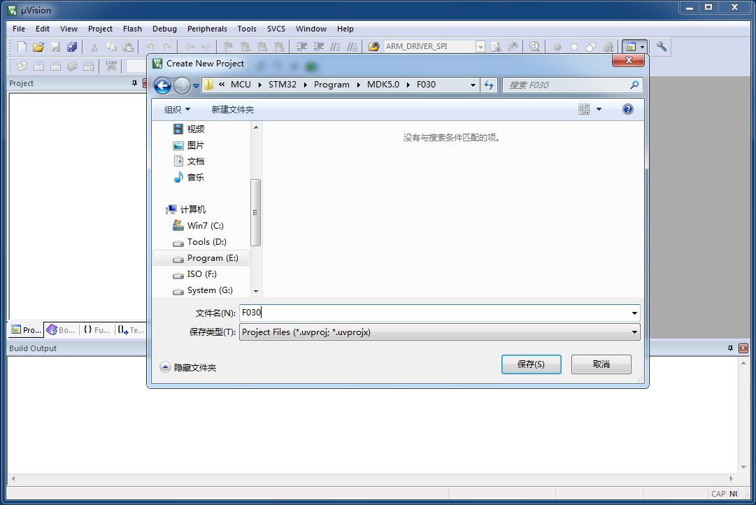

1.建立新工程:

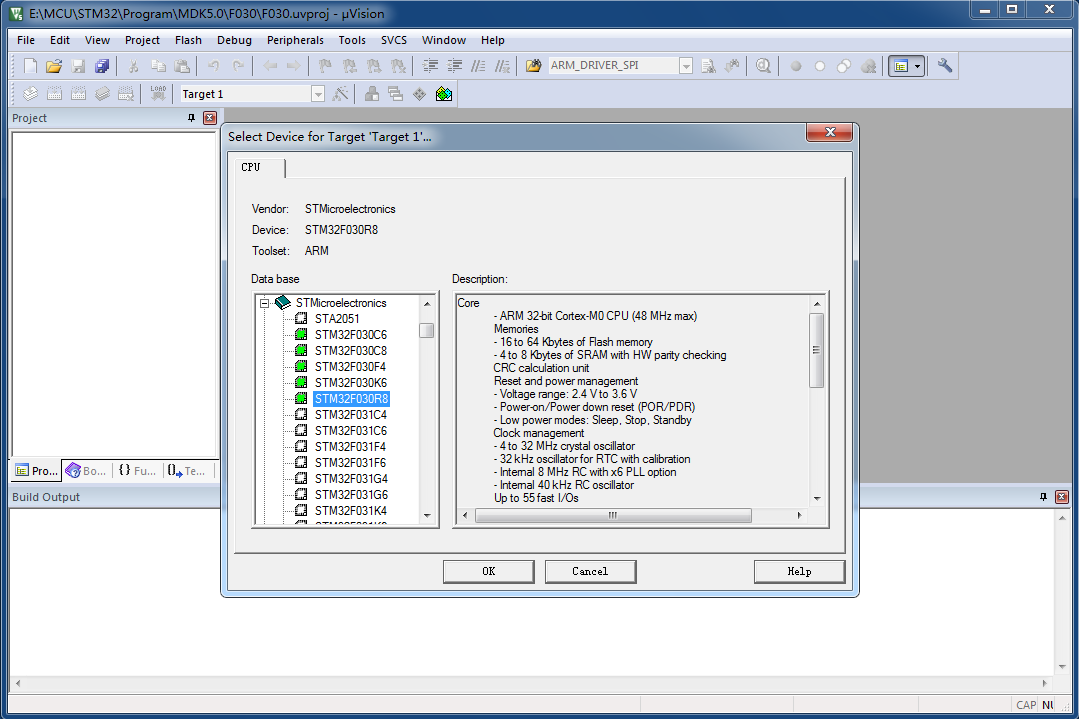

2.选择器件类型:

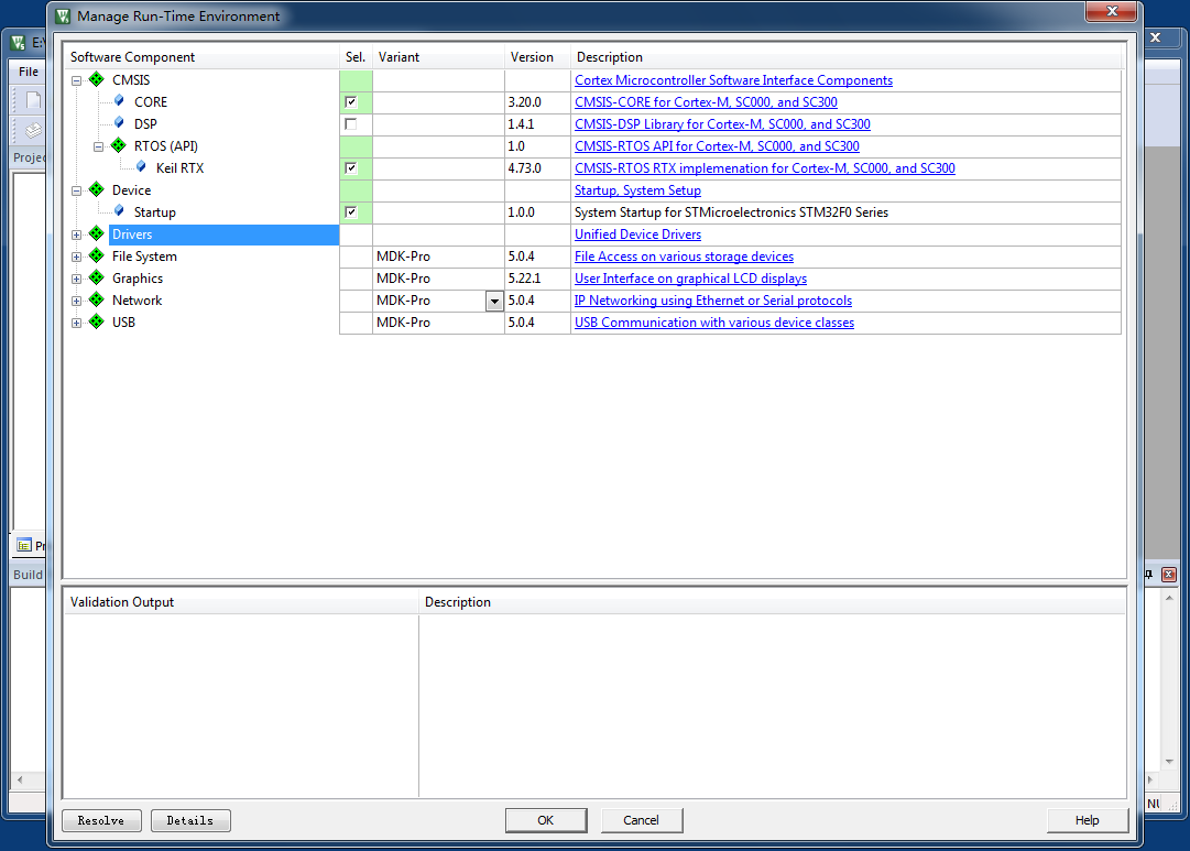

3.MDK5的新东西,选择运行库,包括可选OS:

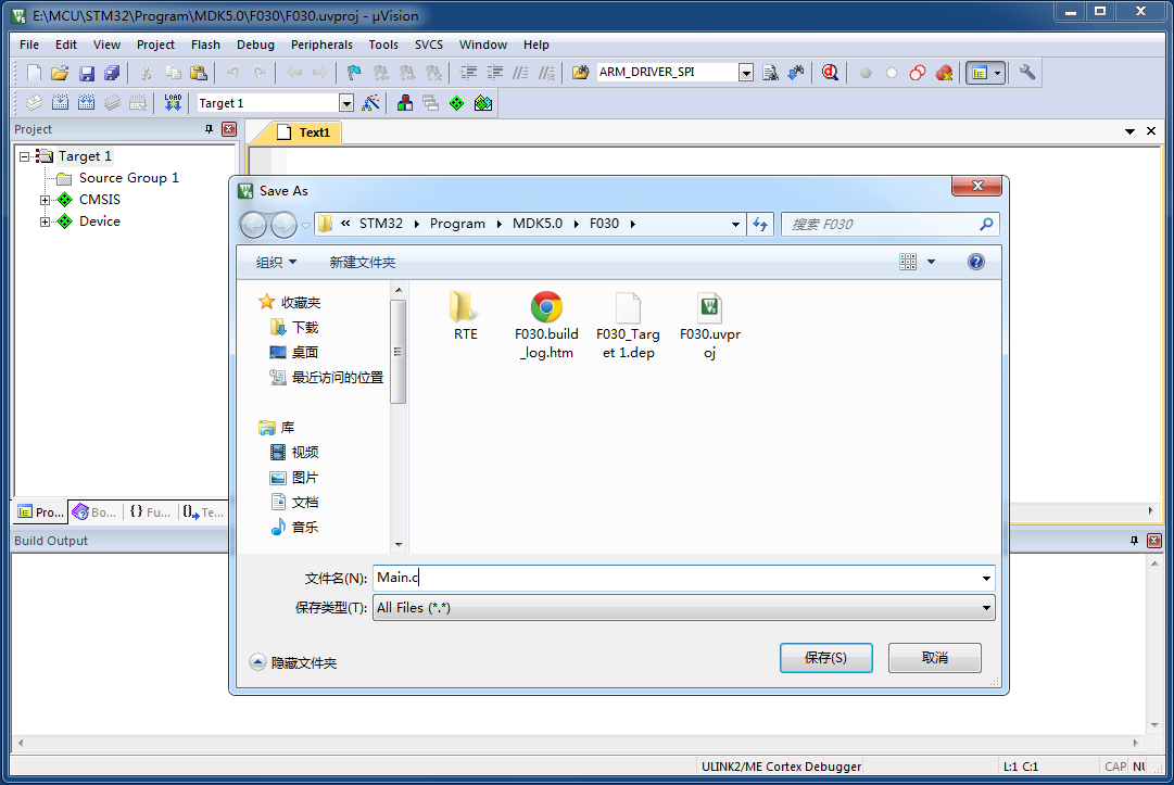

4.后面的都一样了,添加一个主文件:

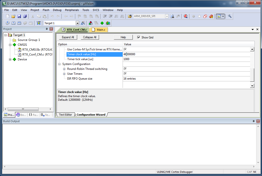

5.配置操作系统设定的时钟:

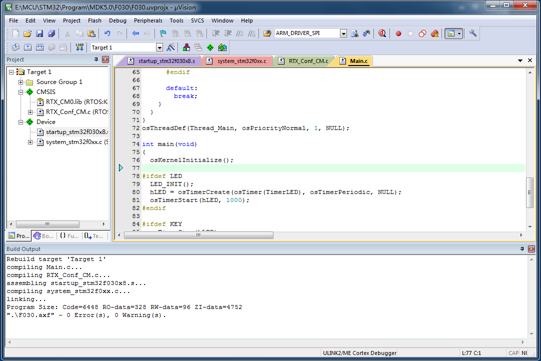

6.编写代码:
是不是很简单。
