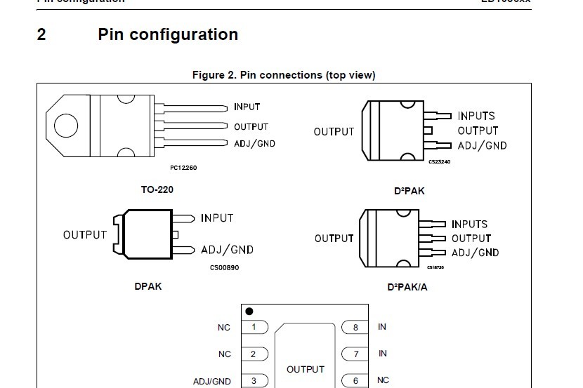

在淘宝上买了20颗LD1086-3.3,3.3v的稳压IC,按数据手册接上后。短路电流很大
数据手册是1GND 2输出,3输入。怀疑这个是假货。我改成1输出,2脚接地,3输入。电压有4.5V。
我这里想请教下ST FAE LD1086-3.3排列到底是怎么样的?
还有这款芯片输入电压范围是多少?有代理吗?
申请几个样片。淘宝上不敢买了。

这种线性稳压器和117一样,有不同的封装,但是引脚排练是一值的,1GND 2 OUT 3 INPUT。
不要去怀疑数据手册,数据手册能发布出来那肯定是经过严格确认的。
如果你用的片子有问题,假货的可能性比较大。以117为例吧,正规的芯片价格在2元左右。市场上的才几角钱。最低我买过0.2元的。
但是还是能用的。

器件手册一般不会出现引脚标错的

官方芯片管脚定义肯定不会有错,建议排查PCB

看官方手册 亲 这是最权威的

我怎么觉得你是买到假货了呢?正品都不应该批量有这种问题的。多少钱买的?
