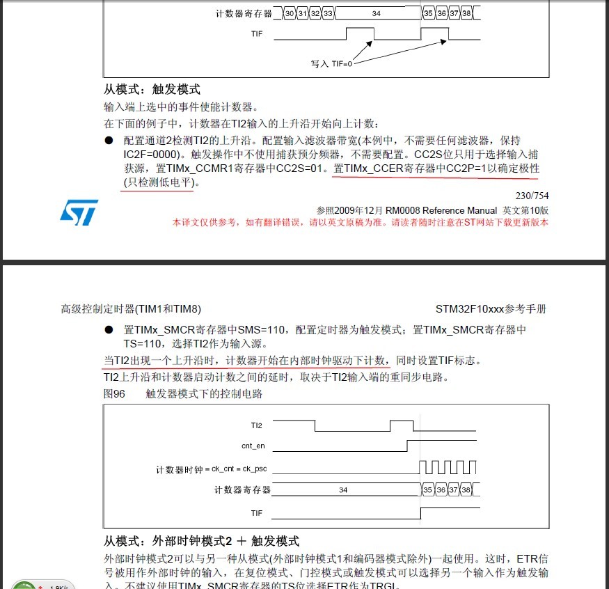

STM32中文参考手册中STM32从模式:触发模式文字描述是否错?
axiulo118
提问时间:2014-1-26 01:04 /
问答
是否解决:

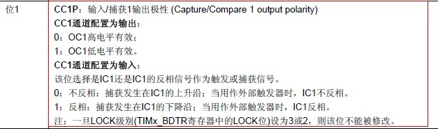

图中画红线位置描述似乎与图96不符,既然已经将TI2反相,那应该是TI2出现下降沿时,经反相变成为上升沿触发信号,计数器开始计数啊,大家认为呢?
