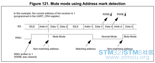

UART静默模式一般用于总线空闲检测和多机通信哦,多机通信模式下,一般会用到地址匹配,不被寻址的设备会进入静默模式。这个还得想想看看STM8的参考手册,参考一下官网的程序。下面是一段解释:
    在一个地址字节中,目标接收器的地址被放在4个LSB中。这个4位地址被接收器同它自己地址做比较,接收器的地址被编程在UART_CR2寄存器的ADD位域中。
    如果接收到的字节与它的编程地址不匹配时,UART进入静默模式。该字节的接收既不会置1,RXNE标志也不会产生中断,因为UART已经在静默模式。
    当接收到的字节与接收器内编程地址匹配时,UART退出静默模式。

永远少年 回答时间:2018-4-12 11:51:34
fengye5340 发表于 2014-3-3 16:31
UART静默模式一般用于总线空闲检测和多机通信哦,多机通信模式下,一般会用到地址匹配,不被寻址的设备会进 ...
当接收到的字节与接收器内的编程地址匹配时,UART退出静默,手册上说这个地址字节不会触发接受中断(RXNE不会置位),不过我实际程序中却接收到到了这个地址字节,这是怎么回事呢。
永远少年 回答时间:2018-4-12 13:12:20
无门可取 发表于 2018-4-12 11:51
当接收到的字节与接收器内的编程地址匹配时,UART退出静默,手册上说这个地址字节不会触发接受中断(RXNE ...
看了官方UART1_MultiProcessor的例程,UART1发送UART3接收,9bit数据位通信。UART3作为从机接收,地址被设置为0x02。在按键中断里用UART1给USAT3发送0x102,UART3是能接收到该字节的。我觉得参考文档的意思是,只要检测到地址字节最高位为1时(8bit模式就是1000 xxxx,9bit就是1 0000 xxxx),接收器就已经退出静默,当完整的一帧地址字节接收到后就会产生一个RXNE置位。而不是接收到下一个字节才能置位。
