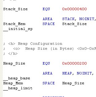

各位高手,我在用STM32做项目的时候,用MDK,我发现我的程序老是出一些莫名奇妙的问题,比如,编译好正确运行的程序,再加一个函数或将一些变量定义多些,再运行就会出问题!请问这是什么原因啊?网上好像说跟堆栈大小有关??求指教!

你的程序代码不大,可能是你采用默认设置的堆栈空间太小了,运行出错了,修改一下堆栈吧,最后用仿真器看看你的程序跑到什么地方了,出错在什么位置。
下面是堆栈修改的地方:在startup_XXX.s文件里面呢。

我设置了,跟上面的一样。。。木有仿真器。。。。

上面只是位置实例,这个堆栈大小对应一般的小代码运行没问题,建议你修改成 0x1000   0x400  试一下

确实是堆栈的问题。。。

堆栈的代码有点问题啊,修改下, 看看顺序和大小有没有错

看着现象像是堆栈出问题了, STM32的堆栈空间有限,看看有没有这么几种问题
1、函数中有很大的局部变量;
2、函数入参是结构体,结构体占的空间很大。
这两种情况都可能导致堆栈溢出,代码跑飞
