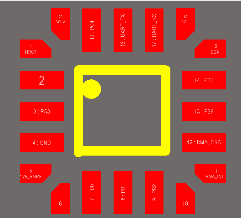

STM8L101F3U 的PCB封装为UFQFPN20,在altium 官网注册失败,没有下载到这个PCB库;在画该封装时,由于不会画pin1管脚焊盘的形状。
故发帖求助,还望前辈、大哥们帮忙。

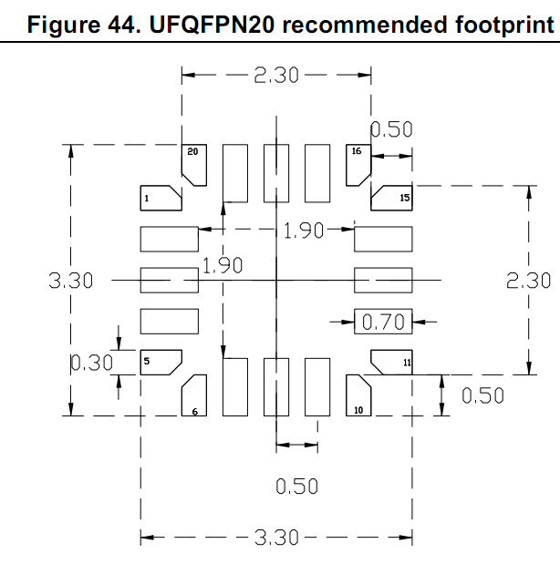

STM8L101F3U的封装为UFQFPN20,datasheet推荐的封装尺寸见附图一。

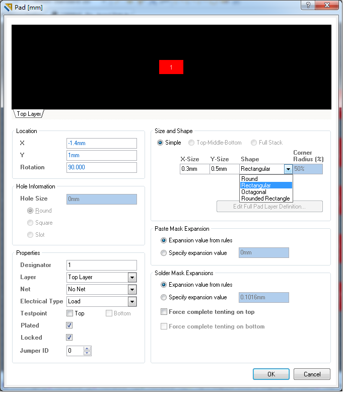

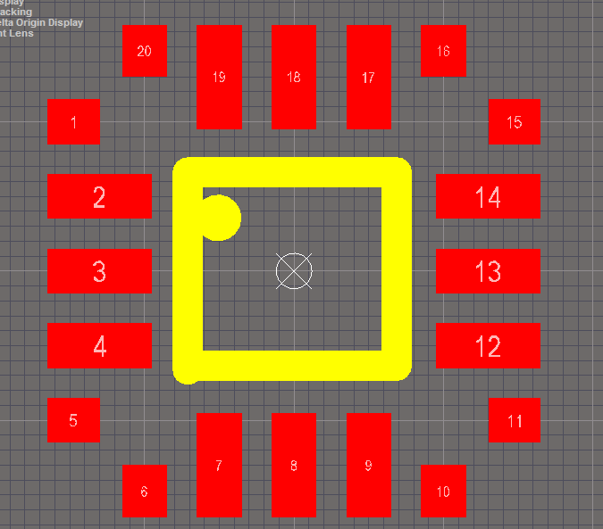

我用AD08画的。见附图二。
自己画的封装中,pin1焊盘的参数见附图三。在尺寸和形状( size and shape )的选项中,焊盘的形状有:
round(圆形)、rectangular(矩形)、octagonal(八角形)、rounded rectangle(圆角矩形)四种,没有UFQFPN20封装中 pin1 管脚焊盘的形状。
请问,这个形状的焊盘怎么画?
谢谢!

myfocus-2048857 回答时间:2014-3-17 06:31:22
回复:求 STM8L101F3U的PCB封装
 经过折腾,OK了

myfocus-2048857 回答时间:2014-4-6 21:54:20
RE:求 STM8L101F3U的PCB封装
板子做出来了,一切正常
废鱼 回答时间:2014-4-8 11:01:07
不好意思,回复晚了些。引脚可以不一样,只要能够焊接上去就可以了。
