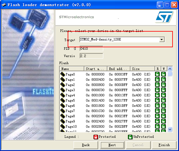

没选择容量吧????

风华正茂0314
回答时间:2014-3-20 09:29:32
a0a.1 0b0c
回复:Flash loader demonstrator V2.6 无法下载程序
回复第 3 楼 于2014-03-20 09:18:44发表:
这个容量是自动读取出来的。楼主能不能把你遇到的截图发一下呢?
有的片子是读不出来的,我当时也弄了好久,发现没选容量,选完之后一切OK!

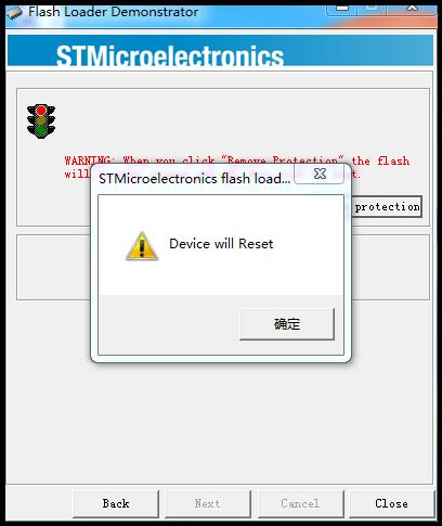

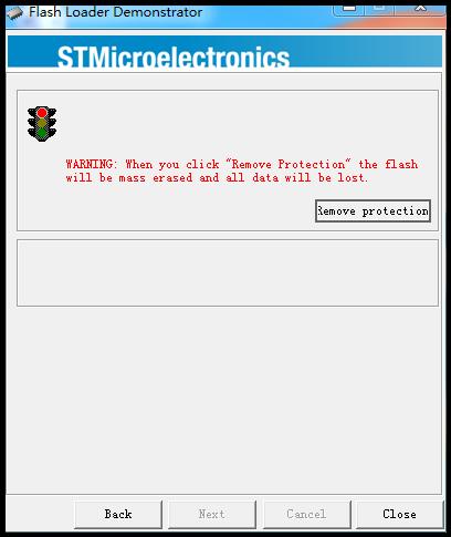

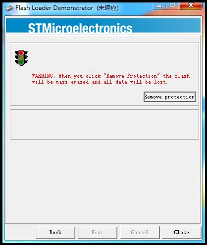

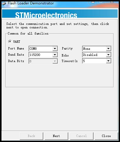

是这样的:
第一步:
点击Next进入:
其实我的芯片根本就没有写读保护
点击Remove
点击确定,就出现:
注意是未响应
以为还是F030的问题,后来换成F100和F103,发现现象都一样
卸载后,重现装V1.2,对F100 F103都正常,不支持F030
