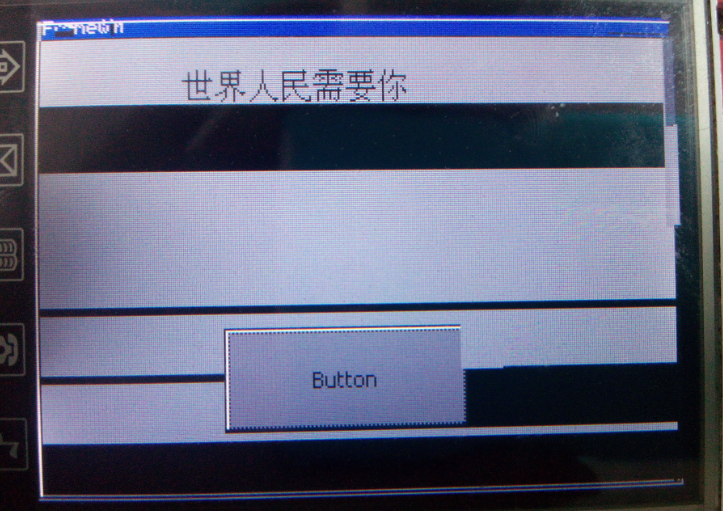

如图,使用外部字库时,字体可以正常显示,但是背景却出现了好多黑色的区域,(不使用外部字库时背景正常)
还请各位帮忙分析原因  。。。

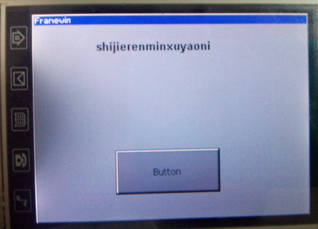

先上一张正常的图
使用自动存储,创建对话框,建立按钮 TEXT ,字体全部使用emwin自带字体
11111111111111111111111111111
程序使用自动存储,创建一个对话框,在对话框里建立一个 按钮(显示emwin自带英文字符) 和 一个TEXT文本(显示外部字库的汉字)“世界人民需要你”

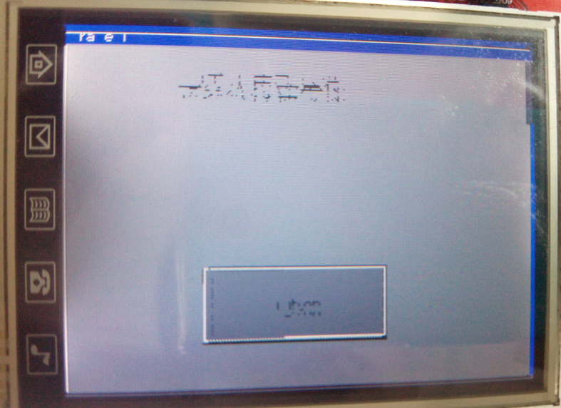

实际显示如图
背景出现了黑色的区域,但是 TEXT可正常显示字体,点击 按钮 之后按钮上的字符没有出现乱码的现象

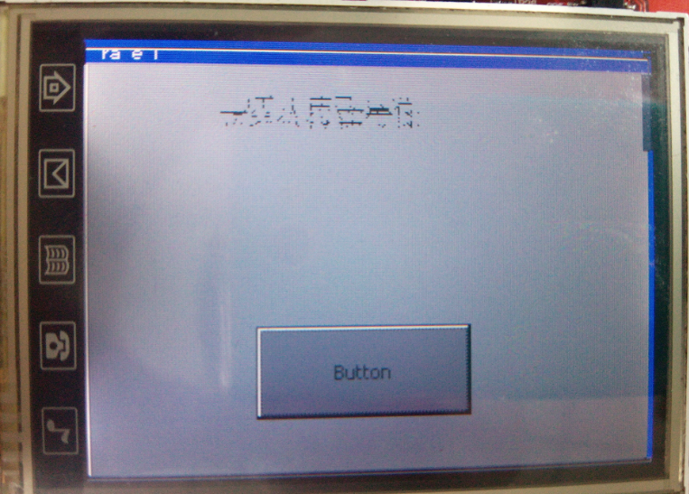

不使用自动存储的情况,如下图,TEXT不能正常显示汉字,按钮可正常显示字符
点击按钮之后,按钮上的英文字符也不能正常显示了,如图
貌似跟存储设备也有关系,关闭了之后,背景显示倒是正常了,可是点击按钮之后,按钮显示的字符又不正常了。

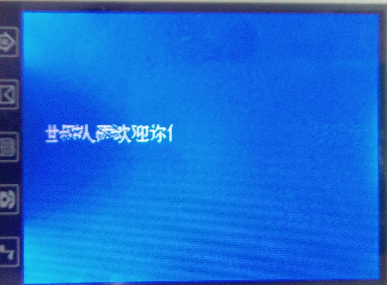

不创建对话框,直接在LCD绘制汉字,程序
实际显示如下(关闭或者开启自动存储,效果都是一样)
 背景是正常的,显示字体是不正常的

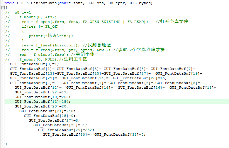

翔飞 回答时间:2014-3-25 23:42:22
回复:emWin外部字库使用遇挫
回复第 6 楼 于2014-03-25 17:19:30发表:
仿真看一下,显示下个字体的时候,字库读取的数据是什么样的。能不能把你说的两种情况发一下图片。
问题出在FATFS读取TF卡的函数,我把字体的编码直接给缓冲区,这样没有一点问题,
还不清楚是Fatfs还是SDIO的问题。
我用printf打印出来GUI_FontDataBuf的数据,也没发现什么问题,纠结。。。
