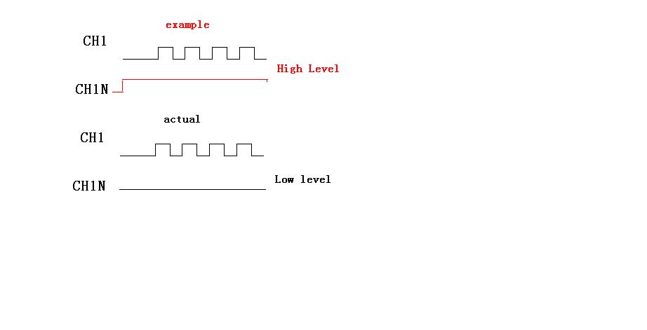

求助各位大侠
      本人在用TIM1定时器实现互补PWM输出时,需要CH1通道产生PWM波形,互补通道CH1N 一直是高电平。
      现在的问题是CH1通道能产生想要的PWM波形,可互补通道CH1N 一直是低电平,这里该怎么配置让它是高电平呢?求指点,非常感谢!
      见如下图片?红色是我希望的波形,实际上是下面的波形。
     程序设置
         TIM_OCInitStructure.TIM_OCMode       = TIM_OCMode_Timing;
         TIM_OCInitStructure.TIM_OutputState  = TIM_OutputState_Enable;
         TIM_OCInitStructure.TIM_OutputNState = TIM_OutputNState_Enable;
         TIM_OCInitStructure.TIM_Pulse = CCR1_Val ; //ÉèÖÃÕ¼¿Õ±È
         TIM_OCInitStructure.TIM_OCPolarity   =  TIM_OCPolarity_High;
         TIM_OCInitStructure.TIM_OCNPolarity  =  TIM_OCPolarity_High;
         TIM_OCInitStructure.TIM_OCIdleState  =  TIM_OCIdleState_Set;
         TIM_OCInitStructure.TIM_OCNIdleState =  TIM_OCIdleState_Reset;
        这个是PWM设置,在通信事件触发的情况下,
        配置:
       TIM_SelectOCxM(TIM1, TIM_Channel_1, TIM_OCMode_PWM1);
      TIM_CCxCmd(TIM1, TIM_Channel_1, TIM_CCx_Enable);
      TIM_CCxNCmd(TIM1,TIM_Channel_1, TIM_CCxN_Disable);

fengye5340 回答时间:2014-3-31 19:21:05
回复:STM32 用TIM1 产生互补PWM的问题?
回复第 2 楼 于2014-03-31 15:51:26发表:
强制拉高 或者拉低,函数库里有这个函数
真要是这么容易,我就不送200个积分咯,呵呵
在PWM产生方式下,是不能强制高或这低的,要不然CH1不能产生PWM波形了。只能时能或这禁能一个通道。我现在的问题是,怎么能在禁能的方式下,不是默认的低电平,而是产生高电平

灰小子-1888763 回答时间:2014-3-31 22:46:35
RE:STM32 用TIM1 产生互补PWM的问题?
TIM_OCInitStructure.TIM_OCNPolarity  = TIM_OCNPolarity_High;    //互补输出高电平有效
这样不行?
pythonworld 回答时间:2014-4-1 20:04:03
既然互不通道没有使用,不要把互补通道对应的引脚设置为复用模式GPIO_Mode_AF_PP,设置成通用输出模式不就行了,再用函数控制.
fengye5340 回答时间:2014-4-1 20:12:05
回复第 6 楼 于2014-03-31 22:46:35发表:
这样不行?
是的,我就是这么配置的,如果不是PWM模式,是可以强制高或者强制低的
fengye5340 回答时间:2014-4-1 20:13:58
回复第 7 楼 于2014-04-01 20:04:03发表:
互补通道是使用的,CH1输出PWM,CH1N要输出有效或无效电平的。
pythonworld 回答时间:2014-4-2 12:43:12
TIM_CCxNCmd((TIM1, TIM_Channel_1, TIM_CCxN_Disable)不是已经使互补输出失能了吗?
