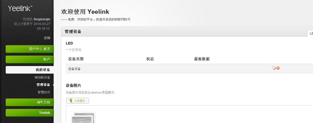

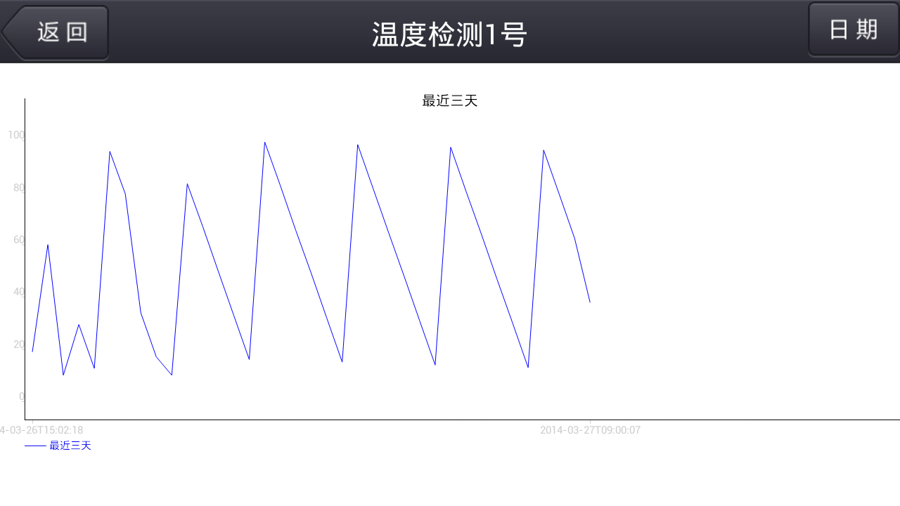

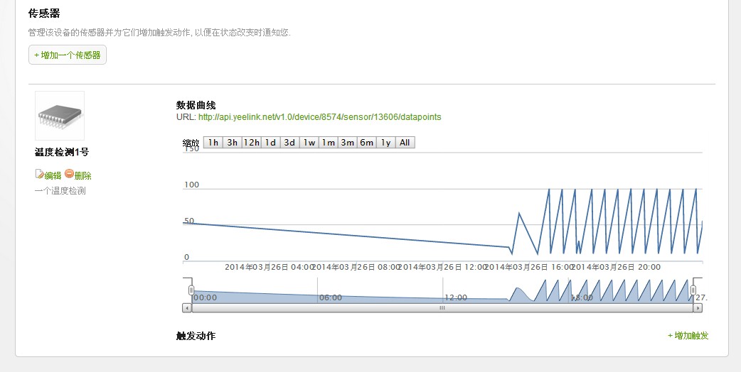

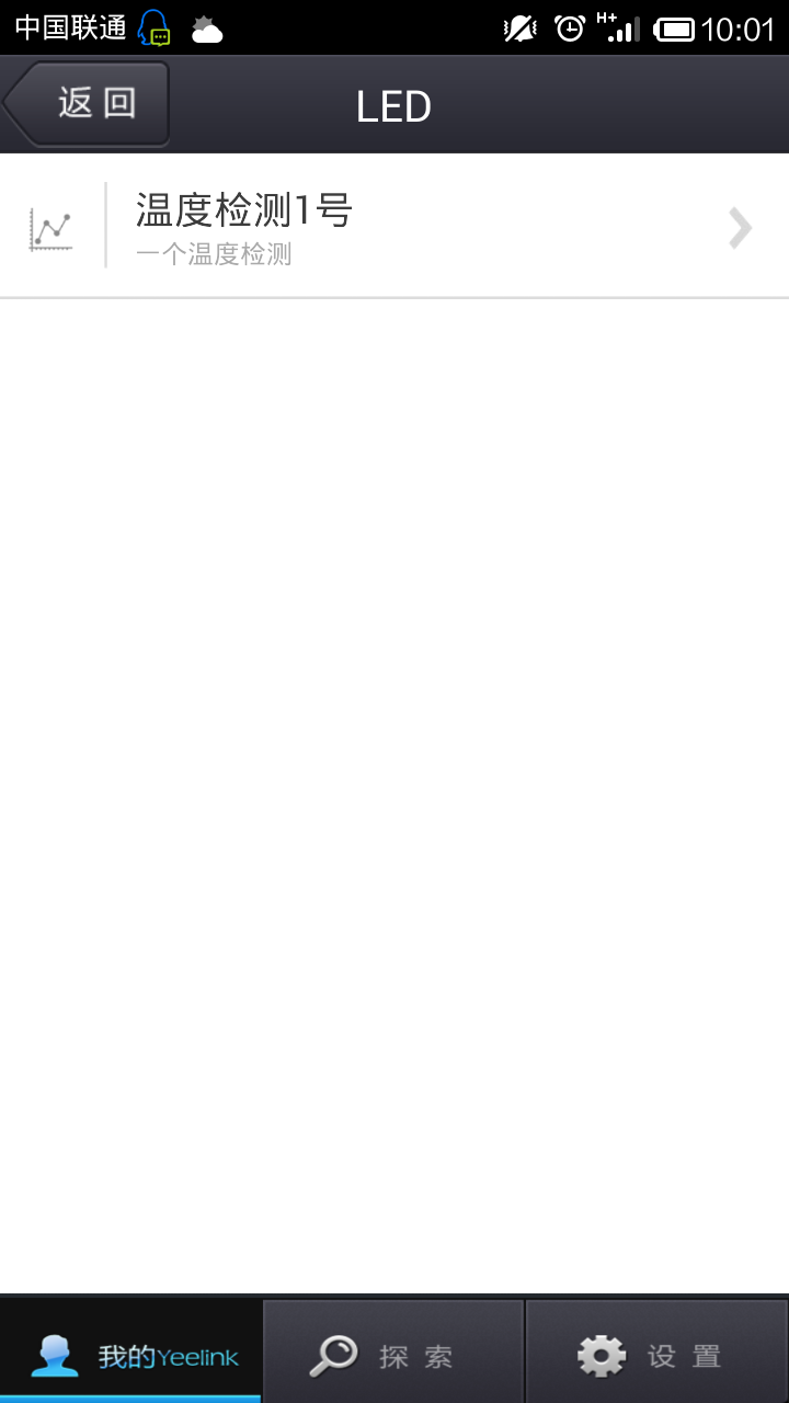

 写了一个与YEELINK云端服务器通信的程序$ R: K& v6 B7 _4 l2 G5 L( H" V
可以yeelink查看上传的设备运行情况,
& m# b! i) |6 j还可以手机APP查看数据,是自己DIY智能家居不错的平台!& m, O# s2 J( q: d) X
硬件平台:金龙107开发板
2 @. D3 z' c1 S0 f$ v! N# d) ]- C下面我附上截图和程序* I+ R- x, u# o/ Y- U4 x
; T+ F( q. R: A  K% z$ k 2 f$ c9 a* O$ O) t  v
123.jpg , s' ]' T- m* J" h' `; l
手机监控的截图) H& f) N( F' A, C+ t
