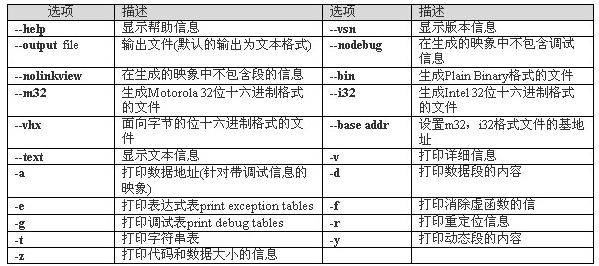

fromelf.exe转换工具的语法格式如下:
fromelf [options] input_file
其中[options]包括的选项及详细描述见表一。
表一 fromelf工具的选项及描述表格

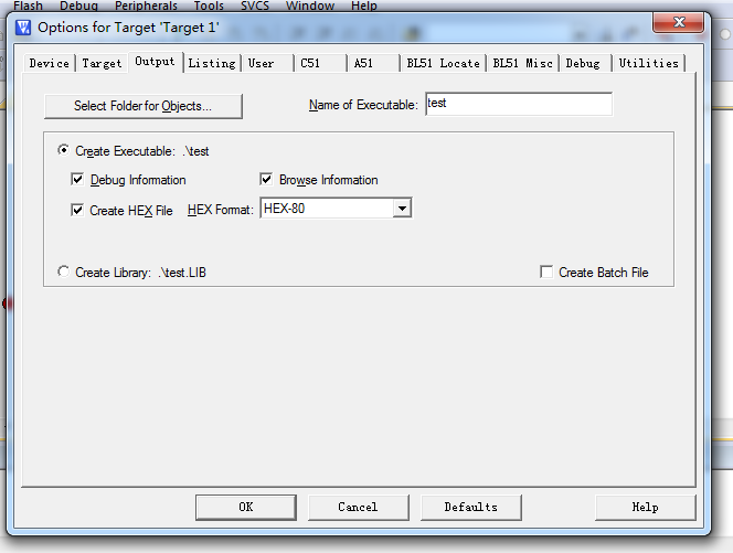

1:要先能生产可执行文件(即配置Output)
test为生成的可执行文件明,(即编译后会生成一个test.axf的文件)生成的bin文件就是从这个文件生成的

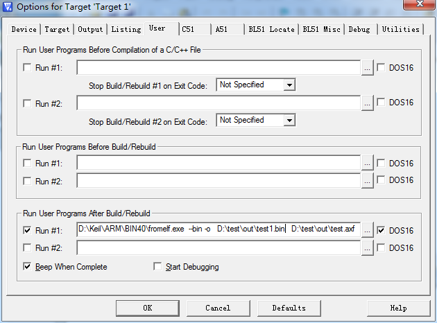

2:从可执行文件生成.bin文件(即配置User)
D:\Keil\ARM\BIN40\fromelf.exe  --bin -o :命令表示从可执行文件生成bin文件
D:\test\out\test1 .bin   :生产的bin文件的路径和文件名
D:\test \out\test .axf   :可执行文件的路径和文件名
编译后即可生产test1.bin文件(注意路径是可变的)

qianfan 回答时间:2015-1-11 09:50:19
不用写绝对目录,直接写相对目录就行。
./表示当前目录。
../表示上一层目录

qianfan 回答时间:2015-1-11 12:53:45
馒头弟 发表于 2015-1-11 10:07
谢谢,我去试试,大伙有方法过来分享一下
只不过是5.12的版本fromelf的路径换了。5.12的路径在这:
D:\Program Files\MDK\ARM\ARMCC\bin
D:\Program Files\MDK是你的安装路径。
