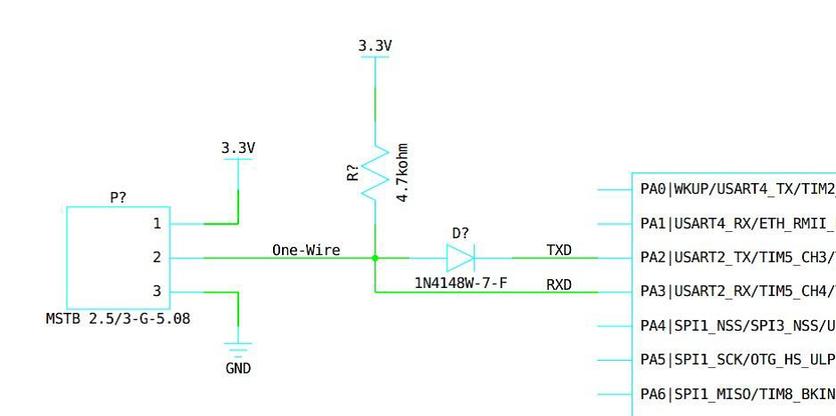

One-wire总线使用一根并联总线完成对于多个设备的访问,通过上拉的OD门实现多设备的读写操作,通过ID区别设备,通过CRC5完成数据校验。 常见对于one-wire总线的操作代码主要使用包含基础循环的延时函数实现位读写时序控制,进而实现总线读写(字节读写)。随着MCU主时钟速度不断加速(STM32F4xx主时钟MCLK为168MHz),延时循环次数变得很巨大,产生了以下的问题: 1. 浪费了大量的MCU时钟周期做等待。 2. 在不同编译器优化级别下,设定的延时计数值常量有可能产生不精确的延时。 3. 需要针对时序设定每个状态机的延时参数,参数调整复杂且不稳定。 1. 物理连接方法(PCB设计)
