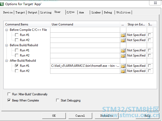

Keil可以设置生成Bin格式文件的
河界小卒 回答时间:2019-6-23 17:51:32
C:\Keil_v5\ARM\ARMCC\bin\fromelf.exe --bin -o  ./Output/@L.bin  ./Output/@L.axf. n, g6 n+ j) j
xuhaoyu-326567 回答时间:2019-8-3 13:04:22
ewfts 发表于 2019-6-23 17:51
" ?5 [4 w* G7 M1 \$ p; zC:\Keil_v5\ARM\ARMCC\bin\fromelf.exe --bin -o  ./Output/@L.bin  ./Output/@L.axf
  B& ?% w5 s' ?+ O6 I4 R
生成BIN文件完全没有问题,但是BIN文件没有数据校验,不可避免会有一定的错误,程序要一个错误可能不是短期内可以发现的,所以为了稳定可靠优先选用带校验的HEX文件,这样可以保证数据升级的可靠性。
